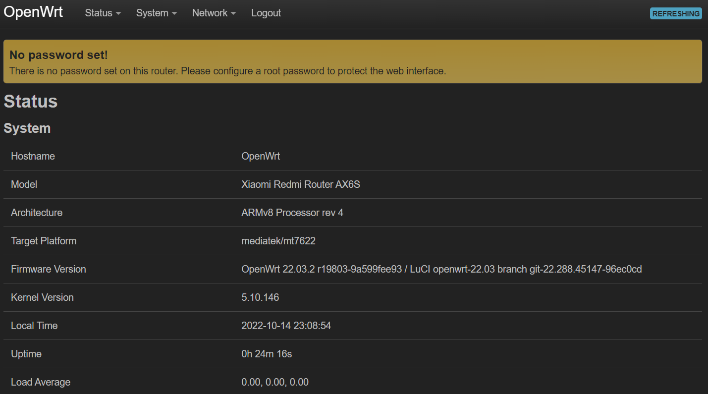

Elessar Eredhian hocamın destekleriyle ax3200'e yüklemeyi başardım. biraz zorladı çünkü standart uart yöntemi ile sysupgrade fw'yi flashladığımda cihaz açılmıyordu.
1.0.71 fw'yi putty ile flashladıktan sonra konsolda root yetkisi geliyor. direkt factory fw'yi flashladım, openwrt yüklenmiş oldu :)
yalnız boot'ta saçmaladı. onu da env set ederek çözdüm.
