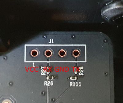

selamlar, bende de aynı cihaz ve versiyon var. uart denemedim, çünkü cihazı açmaya kıyamadım.
bir de şu fotolardan bir şey anlamadım. cihazı açıp bakmadığımdan da olabilir tabi.

Cihazın antenleri arkada kaldığında tam sağ köşede yer alıyor bu alan. Cihazı açmak isterseniz de alttaki etiketin altında 2 tane gizli vida var. Ben araştırırken kimse bu detaydan bahsetmemişti nedense ya da ben görmemiş olabilirim.
Önce ben de açmaya kıyamadım ama bir gece ne olacaksa olsun diye giriştim. 22:00 - 23:00 aralığında başladığım iş gece 02:00'da OpenWRT ile internete bağlanarak sonlanmıştı.
Daha sonra OpenWRT 22.03.0 RC5 versiyonunu 22.03.0'a yükseltmek için bir kez daha açmak zorunda kalmıştım. Elim bayağı alıştı yani.

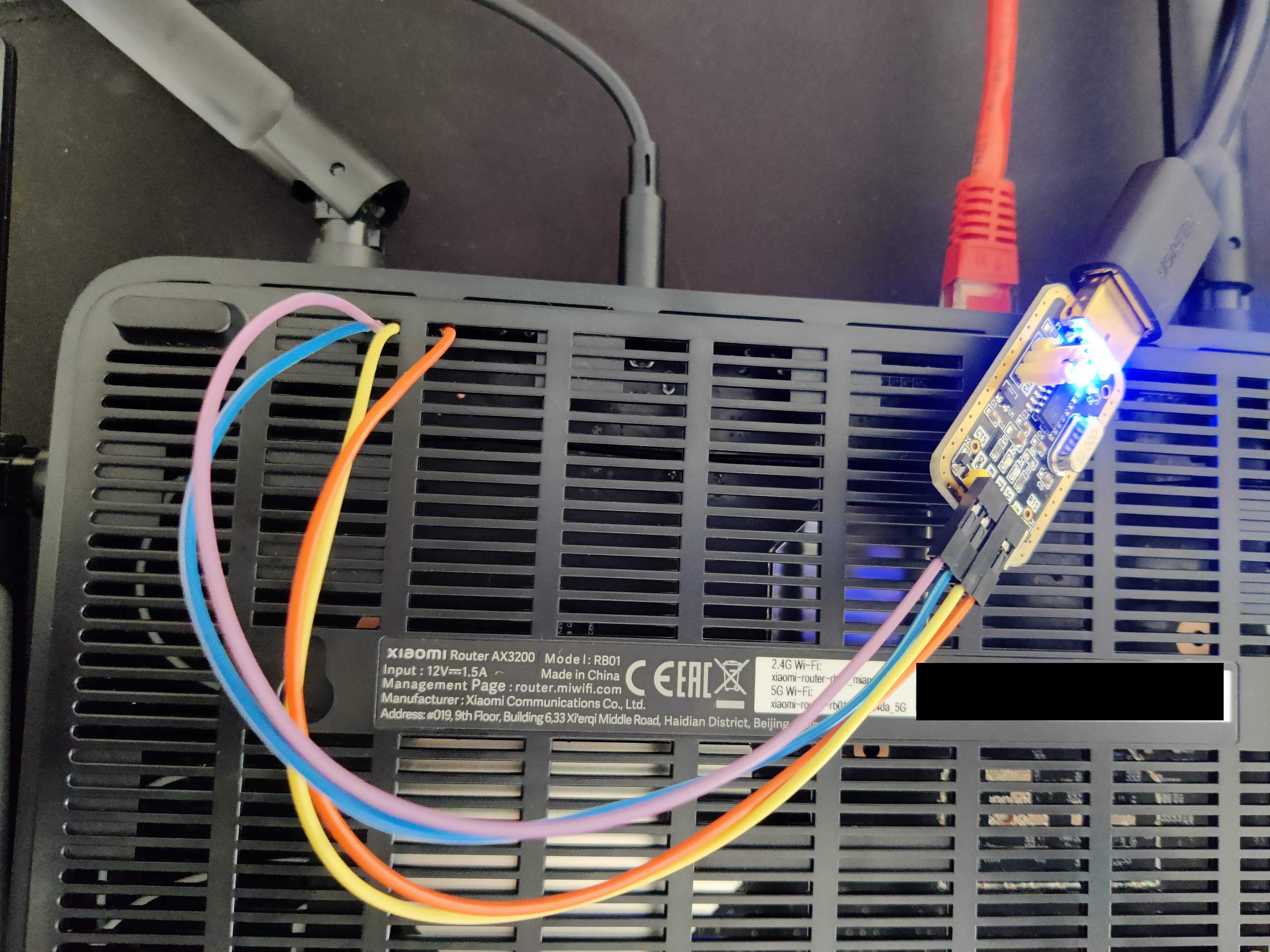

Hocam cihazın içini açmanıza aslında gerek yok. İkinci fotodaki gibi kasa üzerindeki deliklerden gerekli pin arayüzlerine zor da olsa erişebiliyorsunuz. Genelde böyle durumlarda metal kağıt ataşı kullanılıyor.
Hem dupont kablo pinlerine göre birazcık daha kalın olduklarından lehimsiz de olsa durabiliyor. Tabii el hassasiyeti önemli, ataşları sağa sola değdirip kısa devre ettirmemeniz lazım. Ben başka bir cihazda bildiğiniz çiviyle yapan bile görmüştüm instructables.com'da
