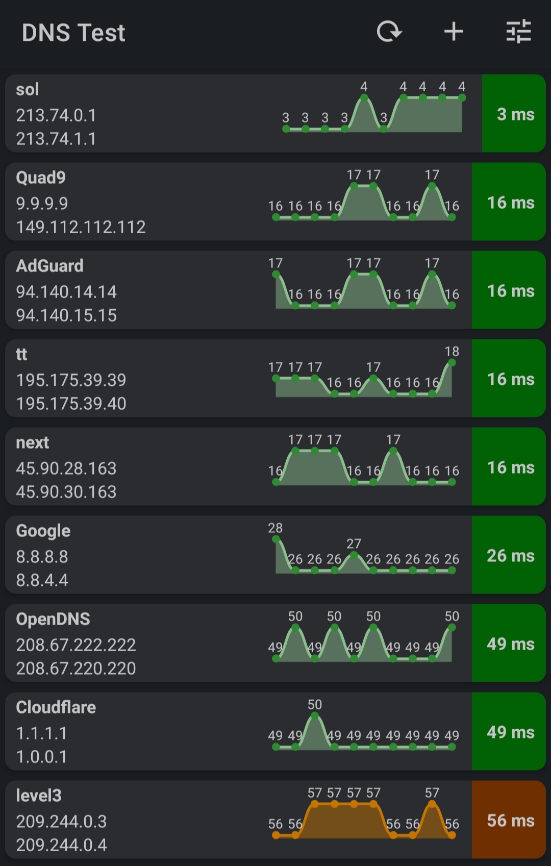

Teşekkür ederim. Superonline de 2 ip bloğu arasında 20 ms fark olduğunu görmüş birisi olarak tekrar reset atıp farklı ip gelsin diye uğraşmak istemedim. Farklı ip bloğu pingi biraz daha düşürebilir. Dün gece battlefield v de iki oyun oynadım ping 46 ve sıfır hata. Buda İzmir'den DNS ping testleri < Resime gitmek için tıklayın >
