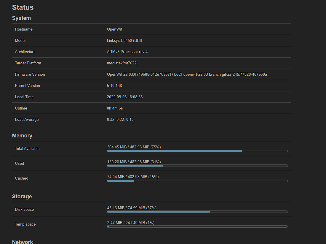

3 yıl
ilk defa attended sysupgrade kullandım çok temiz oldu ya eskiden en az 1 saat uğraşıyodum 3dk sürdü şimdi paket, ayar kayıpsız :D
3 yıl
Dün güncellemeyi yapmıştım, normale göre biraz daha uzun sürdü gibi geldi.
3 aylık uptime gitti.
Dump AP olarak kullandığım için bir faydası yok ama versiyon hastalığı işte.
