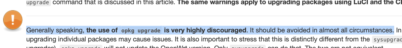

Bunu öğrendiğim iyi oldu. Ben sistem paketlerini Luci üzerinden güncelliyordum. Gerçi şimdiye kadar bir sıkıntı çıkmadı ama yine de yaş tahtaya basmamak lazım. Teşekkürler.
Bu mesajda bahsedilenler: @0ldskool
3 yıl
Rica ederim. Evet hocam paketleri güncellemeden uzak durmak lazım. Tek tek paketleri güncellemektense; OpenWrt sürüm güncellemelerini takip etmeniz daha iyi olur.
https://openwrt.org/meta/infobox/upgrade_packages_warning
Bu mesajda bahsedilenler: @achfighter
