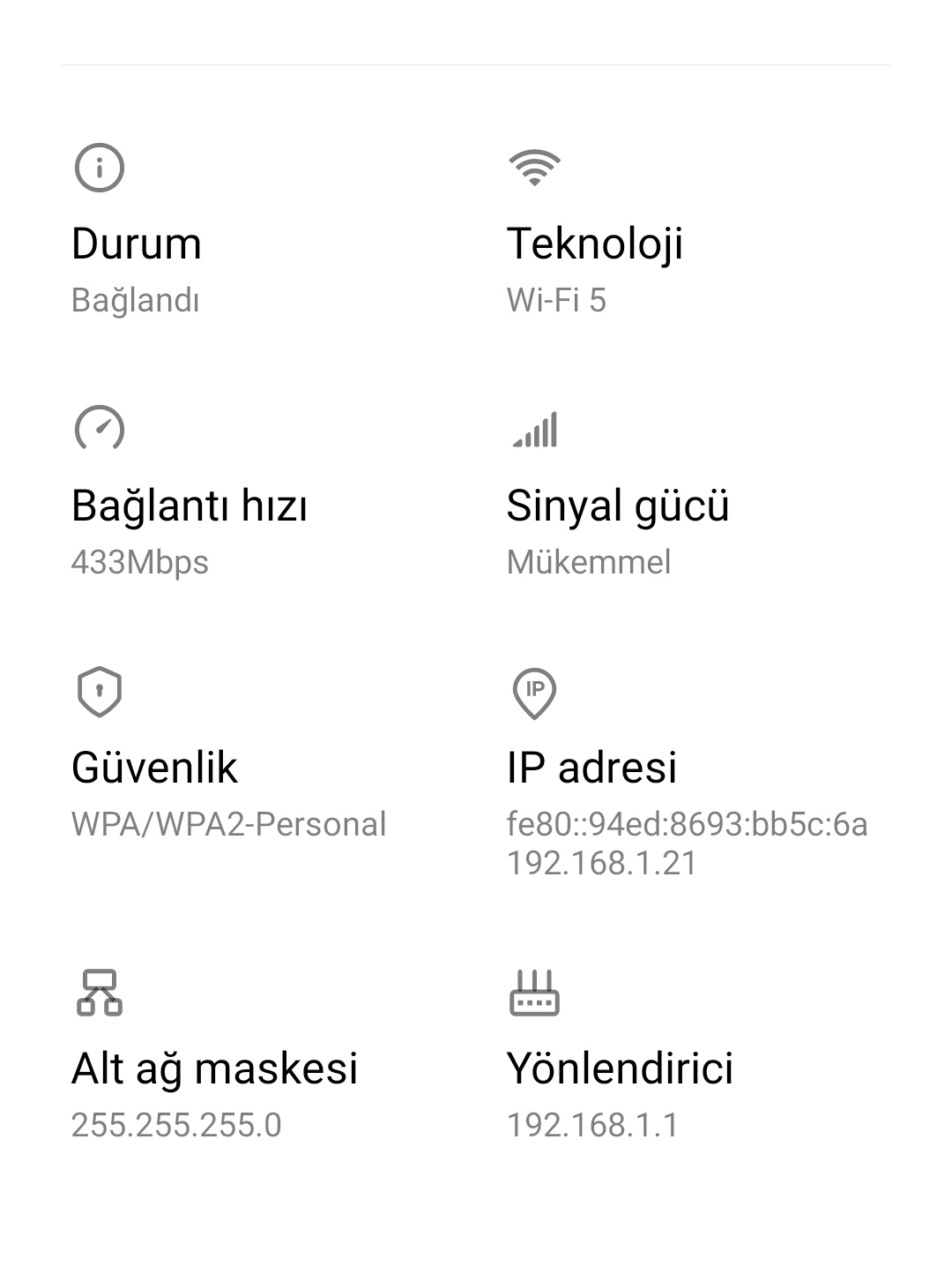

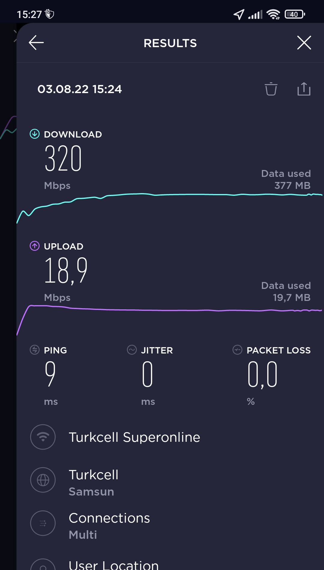

Bahsettiğiniz bant genişliği ve pratikte alacağım hızlardan haberdarım misalen şu an mobil cihazımla 433mbps PHY ile bağlıyken pratik hesaplamasından gelen 0,7x433 ile 324,75 mbps in tamamını alabiliyorum. Ekte görüldüğü üzere. Aynı denklemde 866 PHY için yüzde 50 kazanım bile alacağımı varsaysam bu 433 yapıyor ki ben size 250 mbps aldığımı ifade ediyorum. Ortada bir sorun olduğu aşikar. 3 Router kullanma sebebim eski bir katta dublekste oturmam. Modem aşağı katta üst katta da bilgisayar bulunan iki odaya router verdim. Kullanım şeklim böyle

Sizin dediğinize göre;
1x1 bağlantıda 320 Mbps
2x2 bağlantıda 250 Mbps alıyorsunuz.
Peki bu durumda size göre hangi cihazda sorun var? 1x1'de mi 2x2 mi? 0,7 kat sayıyla çarpıp sabit bir hesaplama biraz yanlış olmuş. Anten kazancı, gürültü, vswr, return loss gibi bir çok cihazın (antenin) karakteristiğine bağlı etmen var. Cihazdaki antenleriniz kötüyse isterseniz 4x4 bağlanın 0,7 hesabını tutturamazsınız.
Demek istediğim bu sıkıntı aslında router'dan ziyade sizin güncel 2x2 gaming laptopunuzda çıkarsa pek şaşırmam. Ayrıca X-WRT'nin ne kadar ağır bir firmware olduğunu da söylememe gerek yok. Sorun belki yazılımla alakalıdır bilmiyorum. Belki de double NAT (hatta sizde triple nat olmuş) kaynaklı bir sorun bile yaşıyor olabilirsiniz. Açıkçası kurduğunuz ağ bana pek sağlıklı gelmedi. Yani aslında sorunu yanlış tarafta arıyorsunuz gibi.
İlk söylemem gerekeni son söylemiş gibi oluyorum gerçi ama normalde 2x2 için bu cihazdan alacağınız hız ortalama 400 zaten. Hadi çevre gürültüsü, mesafe falan her şey ideal durumda olsun taş çatlasın 450-500 Mbps olsun. Eğer bu değerler size yetmeyecekse zaten cihazı değiştirin. Sorunu bulup çözmekle hiç uğraşmayın bile. Açık konuşalım 1 Gbit Wi-Fi hayaliniz varsa bunu bugün 15-20 dolarlık cihazla gerçekleştiremezsiniz. Millet boşuna ubiquiti unifi access pointlere tane başı 3'er 4'er bin tl vermiyor maalesef.

Etrafta ağ yoğunluğu az olduğu için ve nispeten boş bir yerde olduğumuzdan çevresel faktörleri minimize ederek konuştum. Sorunun laptopta değil cihazda olduğunu düşünüyorum. Çünkü SOL'den gelen HG8245X6-10 ile yine 2x2 ile ac üzerinden 866 PHY ile aldığım hız 550 hatta bazen 600. Aynı cihazı MiR4A'ya bağladığımda aynı hattan aldığım hız 250 mbps. Libremesh üzerinden neredeyse tüm sürümleri indirip kurup denedim hatta fresh install ile denedim ve yine de bu hızların üzerine çıkamadım. Bahse konu cihazın ucuz ve nispeten zayıf olduğunun farkındayım ancak şu an bir router'a o kadar para verecek durumda değilim. Tek talebim cihazdan 500 mbps dolaylarında bir bağlantı hızı sunması bu kadar. Kaldı ki kablolu testte 1.1 gbps download gösterirken dahi load durumu 0.85-0.90 arası :D wifide 500 mbps dolayında bir hız verebilecekken verememesi beni rahatsız ediyor bir nevi.
