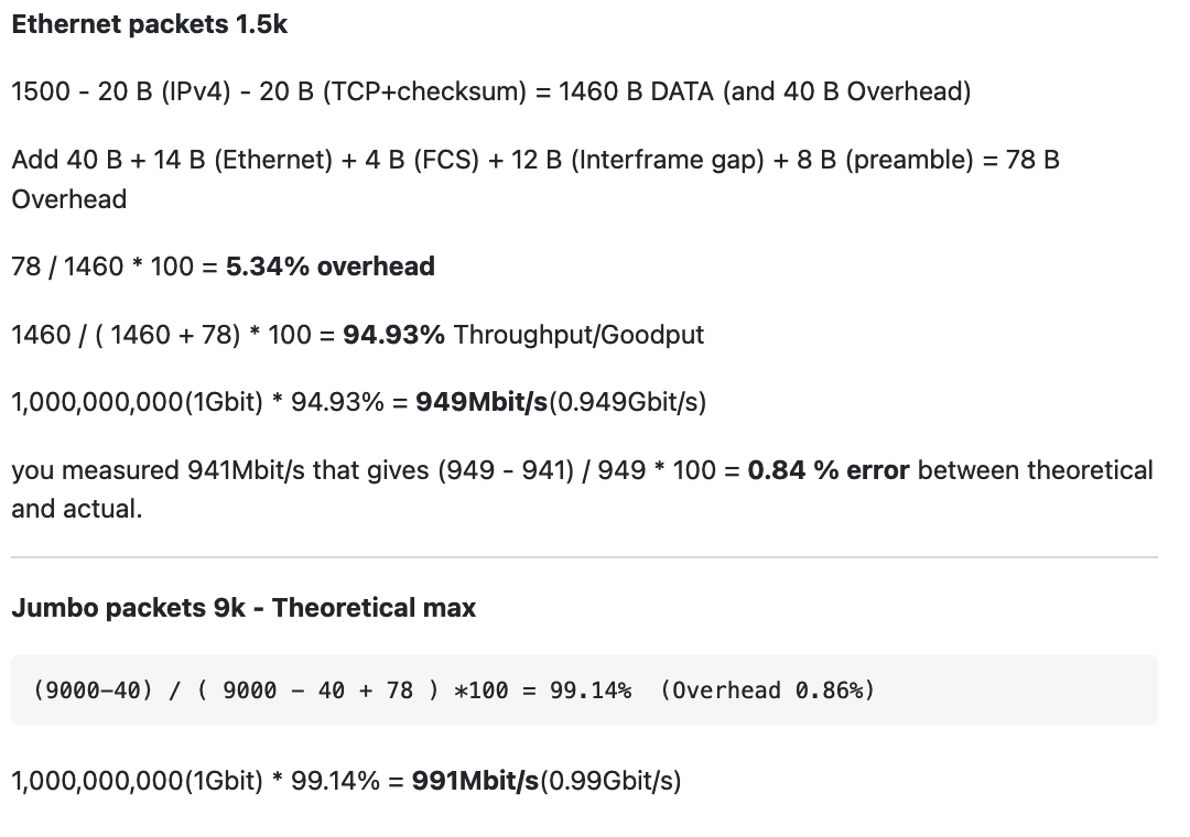

Tam hız alınıyor hocam. Tabii 1 Gbps diyoruz ama TCP/IP overhead vs olduğundan teoride max. 949 Mbps reelde 940 Mbps falan aslında. Lafın gelişi 1 Gbps diyoruz
