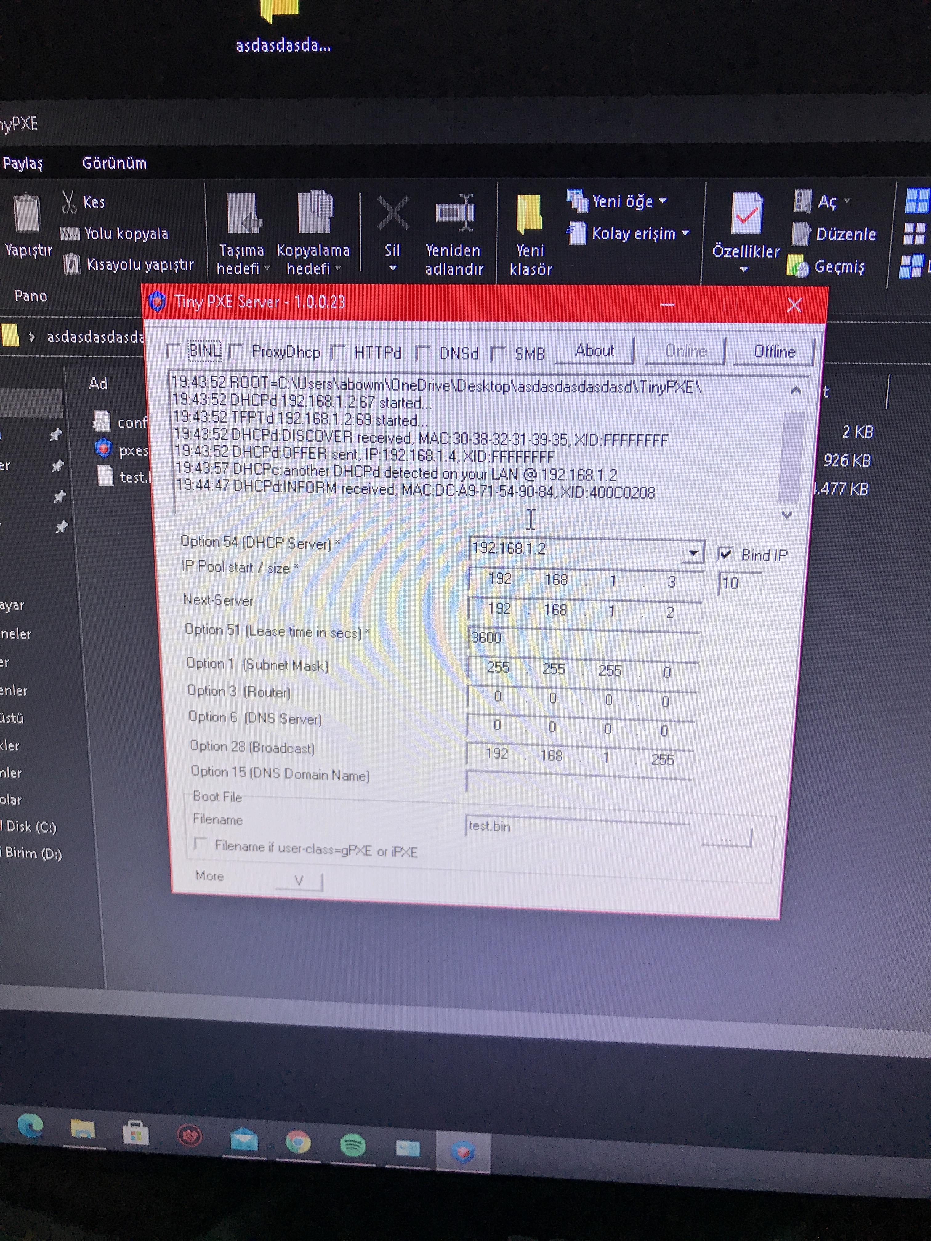

Böyle çıkıyor doğru mu dur bu yoruyorum eziyet veriyorum size kusura bakmayın daha rahat anlatıp konuşabileceğimiz bir yer varsa ordan yazayım çok acil halletmem lazım anlayışınız için teşekkür ederim

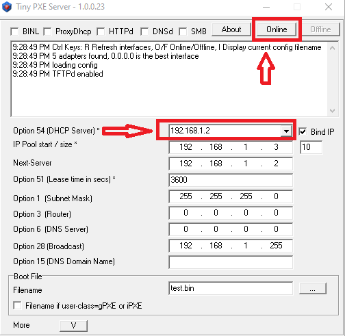

Alt kısımdaki filename bölümü bu şekilde olmalı. test.bin sizde farklı. Bu şekilde yaparsanız sonuç alırsınız sadece.

Bu benim hazırladığım xiaomi mi router 4a giga versiyon için önceden konfigure edilmiş bir sürüm. Zaten test.bin dediğimiz dosya zaten router cihazın stok yazılımın kendisi. O olmadan mümkün değil.
Mantık olarak işlem şöyle oluyor. Onu da açıklayayım. Siz router üzerindeki reset tuşuna basarak prize bağladğınızda router açılışta özel bir boot durumuna geçiyor(uboot recovery) ve sonra 192.168.1.2 IP adresinden test.bin dosyasını çekmek istiyor. Çünkü o dosya sayesinde yazılımı kendi kendine kuruyor. Biz de o dosyayı veriyoruz router'a.

Hocam herşey dediğiniz gibi yaptm sizin linkten indirdim sıraladığınız aşamalarıda tek yek yaptım şuan bu şekilde doğru gidiyor mu
Bu mesajda bahsedilenler: @0ldskool
Oh sonunda
Evet doğru görünüyor. Cihazın ledleri nasıl?
