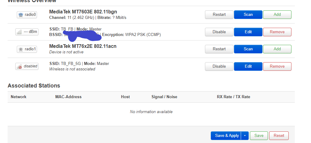

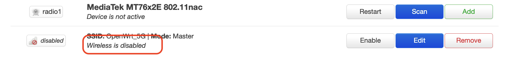

Device is not active yazıyor hocam. sizin gönderdiğiniz görselde ikiside aktif ama bende bu kısım aktif değil

öyle yaptım da hocam ama değişen bişey olmadı wifi yi bulmuyor.
Bu mesajda bahsedilenler: @0ldskool
wireless is not associated diyor yani ilişkili değil cihaz bağlı olmadığında bunu demesi lazım.
En baştan wifi 5GHz ayarlarını gözden geçirin. Tekrar kapatıp açmayı deneyin; disable-enable. Cihazı komple bir kapatıp açın yani power cycle yapın.
Bir sorun yaşamamanız lazım. Aynı cihaz ayni firmware sonuçta.
Bu mesajda bahsedilenler: @tb_fb
WiFi kapalı olsa wireless is not associated demez wireless disabled der.
Çok şükür oldu bu kez. Allah razı olsun hocam yordum sizi de hakkınızı helal edin.

şu 5g için yaşadığım sorunu çözdüm belki benim gibi sorun yaşayan olursa diye belirtmek istedim. En azından ben öyle çözdüm, 5g wifi ayarlarında kanal elle seçince olmuyormuş, kanal seçimini otomatik yaptım ve bu şekilde çözmüştüm
Yeni gördüm sorunları halletmişsiniz. Bazen kablosuz aktifmiş gibi görünmesine rağmen aktifleşmeyebiliyor. O zaman wifi kısmındaki restart butonuna basınca düzelebiliyor.
