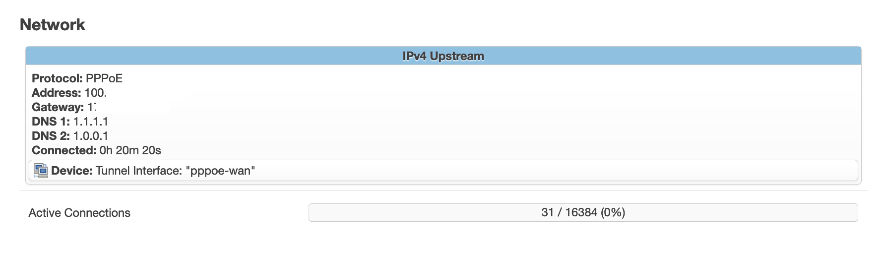

Selam arkadaşlar,
openwrt'yi kurmayı başardım ama pppoe bağlantısı ile internete bağlanamadım.
Bende buradan https://chef.libremesh.org/ son snopshot versiyonunu indirip kurdum ama bu seferde luci arayüzü gitti.
192.168.1.1 adresinden routere erişiyorum.
sh root@192.168.1.1 komuturu ile openwrt'ye bağlanıyorum
root@OpenWrt:~# opkg update // komutu girince hata veriyor. Komut satırından www.google.com'a ping atıryorum. Yetki sorunu nerede anlamadım?
Downloading https://downloads.openwrt.org/snapshots/targets/ramips/mt7621/packages/Packages.gz
Failed to send request: Operation not permitted
*** Failed to download the package list from https://downloads.openwrt.org/snapshots/targets/ramips/mt7621/packages/Packages.gz

winscp ile routere bağlanın
Dosya iletişim kuralı : SCP
sunucu adı : 192.168.1.1
kapı: 22
etc/config bölümüne girin
network bölümünün içeriğini silip kendi id passınızı yazın..
config interface 'loopback'
option ifname 'lo'
option proto 'static'
option ipaddr '127.0.0.1'
option netmask '255.0.0.0'
config globals 'globals'
option packet_steering '1'
option ula_prefix 'fd25:2efd:e930::/48'
config interface 'lan'
option type 'bridge'
option ifname 'lan1 lan2'
option ipaddr '192.168.1.1'
option netmask '255.255.255.0'
option ip6assign '60'
option stp '1'
option igmp_snooping '1'
config interface 'wan'
option ifname 'wan'
option proto 'pppoe'
option username 'fiberkullanıcıadı'
option password 'fiberşifre'
option ipv6 'auto'
config interface 'wan6'
option proto 'dhcpv6'
option reqadress 'try'
option reqprefix 'auto'
option ifname '@wan'
