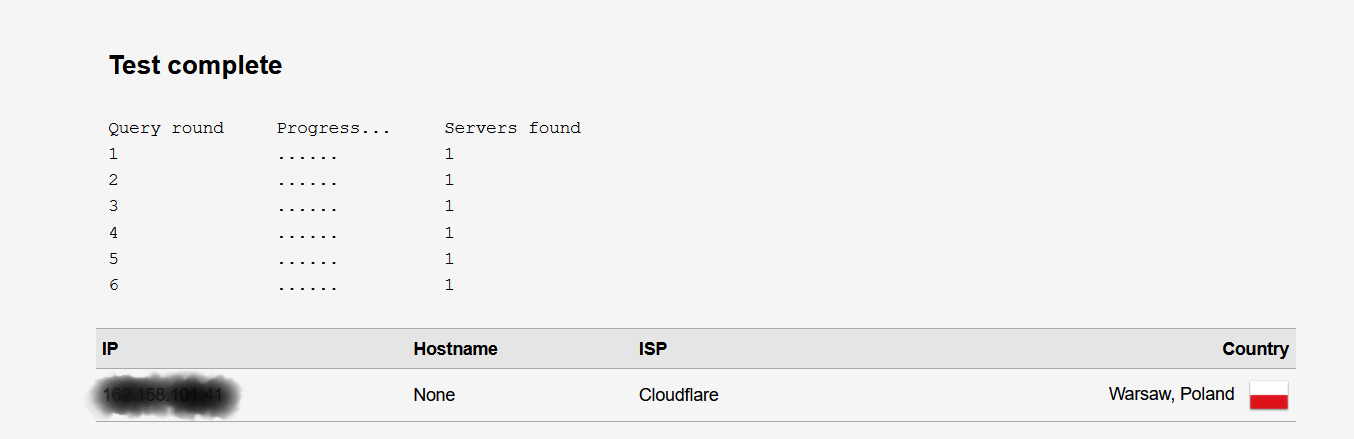

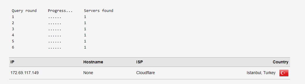

AYARI YAPTIM. > ctrl+x ile dostayı kaydedip çıktım.
Aşağıdaki çıktıları verdi.
1.1.1.1/help sitesine bakınca TLS > NO gösteriyor.
Routera tekrar restart gerekiyor mu?
