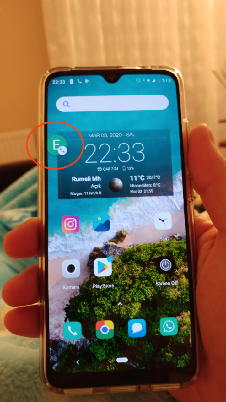

Arkadaşlar arama geldiğin de telefon böyle pop-up şekli yapıp,masaüstünde takılıyor.Haliyle konuşma da tuş lar basıyor,
ekran kapanma sensörü devre dışı kalıyor.
Arama geldiğin de neden direk konuşma ana ekranda durmuyor bunu yaşayan var mı arkadaşlar ,yardımlarınızı bekliyorum.

Sensör düzgün çalışmadığı için ekran açılıyor, arama ekranından çıkıyor. Uzun süre konuşunca ekranın kulağına değmesi sonucu kulağın artık nereleri açarsa oralara da giriyor. Benim için telefondaki tek problem ama çok önemli bir problem konuşurken panik oluyorum bazen 2.bir arama bile yaptığım oluyor yanlışlıkla. Android Q ile düzelir diye umuyorum düzelmezse Miui kuracağım mecburen, miui de sorun yok demişti forumda bir arkadaş bende deneyeceğim.

Ben aramayı cevaplayıp direk ekranı kitliyorum artık alışkanlık oldu ve benim için bi sıkıntı teşkil etmiyor böyle bi çözüm önerebilirim onun dışında çözüm yok.

Güzel çözüm hocam teşekkürler deneyeyim şimdilik.

bu sorun benim Mi A1 telefonumda da vardı. Aslında sensörde bir sıkıntı yoktu. Sıkıntı sensörün konumuydu. Yakınlık sensörü test eden uygulamalar var bir deneyin. Sensörde sıkıntı yoksa konumdan kaynaklıdır.
