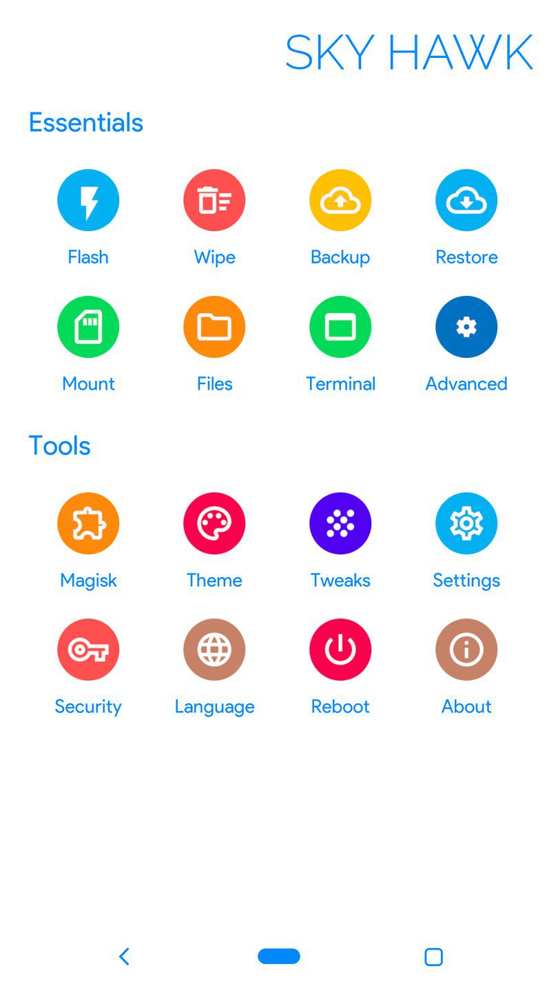

Skyhawk Twrp ile değişti normal olarak görüntüsüde değişti.Bende şuan yüklü rom yok Miui 12 romu direk telefona attım oradan install diyip geçiyorum değil mi ?
Bu mesajda bahsedilenler: @efebora06
Format data yapman lazım ama attığın rom silinir PC yok mu ?

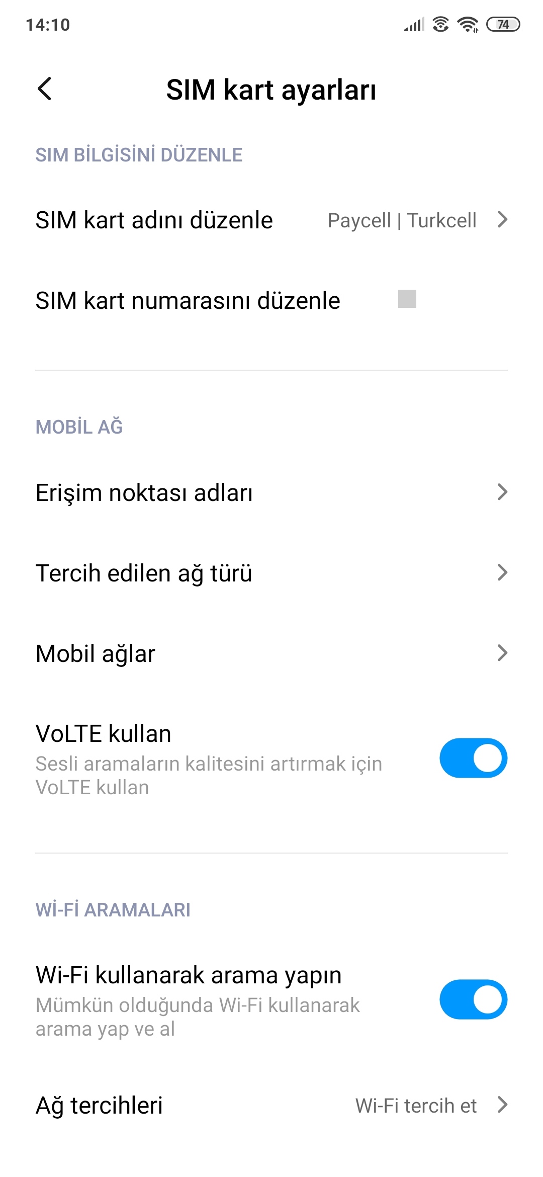

Telefonu dün hepsiburadadan sipariş verdim bugün geldi fakat telefona sim kartı taktım arama yapmıyor ama arama alıyor. arama yapmaya çalıştığımda bağlanamadı yazıyor. neden arama yapmıyor? daha önce başına böyle bişey gelen oldu mu?
Bütün işlemleri pc üzerinden yapıyorum.Dahili hafıza dışında bütün herşeyi twrp üzerinden sildim.verdiğin linkteki EU miui 12 indirdim telefona attım şimdide senin verdiğin twrp ile yükleme yapacağım..Daha önce aynı adımları eski twrp ile atıyordum yine twrp ekranına atıyordu
Videomda anlattığım şekilde yaparsanız rom kurulur, aynı işelmi yapın lütfen...
Hatta en son rom kurulum işi bittiğinde reboot-sistem demeden tekrar twrp ana ekrana gelin ve format data yapıp reboot-sistem deyin

Wi-fi ile aramayı kapatın.

Bu verdiğiniz twrpden pek bişey anlamadım daha uygun twrp olsa daha iyi olur.Şuan telefonda Rom yok sadece dahili hafızayı silmedim onu silmeye gerek var mı ?
Ayrıca format data yapmadım eski uygulamalar vs.. silinmesin diye onu yapmam gerekir mi ?
edit: Format data yapmadan düzelmedi onu yapınca düzeldi..cevap ve yardımın için teşekkürler kardeşim..Sağlıklı günler

Hocam twrp farklı olması farklı işlem olması gerekmiyor, video da anlatılan aynı işlemi yapacaksınız.
1- Wipe -> format data -> yes yazıyoruz.
Format işlemi bittikten sonra, twrp ana ekrana gelip
Reboot ->recovery diyoruz telefon kapanıp twrp yeniden başlıyor.
2- Twrp açıldıktan sonra Wipe -> advanced wipe -> 4 wipe yapıyoruz (dalvik,cache,system,data) sildikten sonra
twrp ana ekrana gelip yükleyeceğimiz rom dosyasını telefon hafızasına atıyoruz.
Twrp ana ekranda install kısmından E.U.BETA rom dosyasını flashlıyoruz.
Kurulum bittikten sonra, Wipe cache/Dalvik yapın ve Reboot-System yapınız.

Format daha yapmadan olmadı bu işlemle herşeyi silindi bunu yapmadan kurmak istiyordum fakat öyle olmuyormuş tek sıkıntı buymuş sanırım.Yardımın için teşekür ederim.Sağlıklı günler dilerim
Her zaman yazıyorum yine yazaym. Rom geçişlerinde muhakkak FORMAT DATA yapılmalı.

Hocam yaptım onu zaten wi-fi üzerinden diye, benim sorum sip arama aktif hale mi getirmem lazım çünkü mobil hiç olmasada arama yapması lazım wifi üzerinden ama yapmıyor.
SIP başka, VoWi-Fi başka teknolojiler, yani VoWi-Fi için SIP hesabına ihtiyacınız yok. VoWi-Fi için aktif SIM kart ve İnternet'e bağlı Wi-Fi gerekiyor.
"Ayarlar -> SIM kartlar ve mobil ağlar -> SIM kart ayarları -> VoLTE kullan" etkinleştirdiyseniz VoLTE'yi kapayıp tekrar açmak veya telefonu yeniden başlatmak sorununuzu çözebilir

Dediğinizi yaptım fakat bir etkisi olmadı müşteri hizmetleri arayıp soracağım durum hakkında dönüş yapıcam belki başka arkadaşlarda kullanır
Bugünkü ilk gönderdiğiniz ekran görüntüsünde yeni fark ettim ki VoLTE de aktif değil. Müşteri hizmetlerini aramanız işinizi görebilir veya HD ses/görüntülü arama destekli bir iPhone ya da Samsung telefona SİM kartınızı takıp mesaj göndererek HD ses/
&VoLTE/&VoWi-Fi açtırmanız gerekiyor
