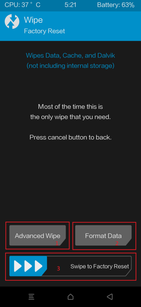

Olur tabi ki, full sürümü indiriyorsunuz sonuçta istediğiniz sürüm üzerine yüklenebilir. Ancak yüklemeden önce TWRP'den format/data yada wipe data/factory reset ve wipe cache yapın. (Wipe sistem yada persist yapmayın). İlk açılış 3-4 dk sürebilir.

advanced wipe seçeneğinden tikleri seçerek değilde onun yanındaki 2 numaralı format data butonundan sıfırlama yaptım yeterli olmuşmudur hocam güncellemelerin stabil çalışabilmesi için ?

Evet, bu seçenek dahili hafızayı(advanced wipe altındaki internal storage) da kapsıyor telefonda ne var ne yok siliyor.(sistem hariç)
