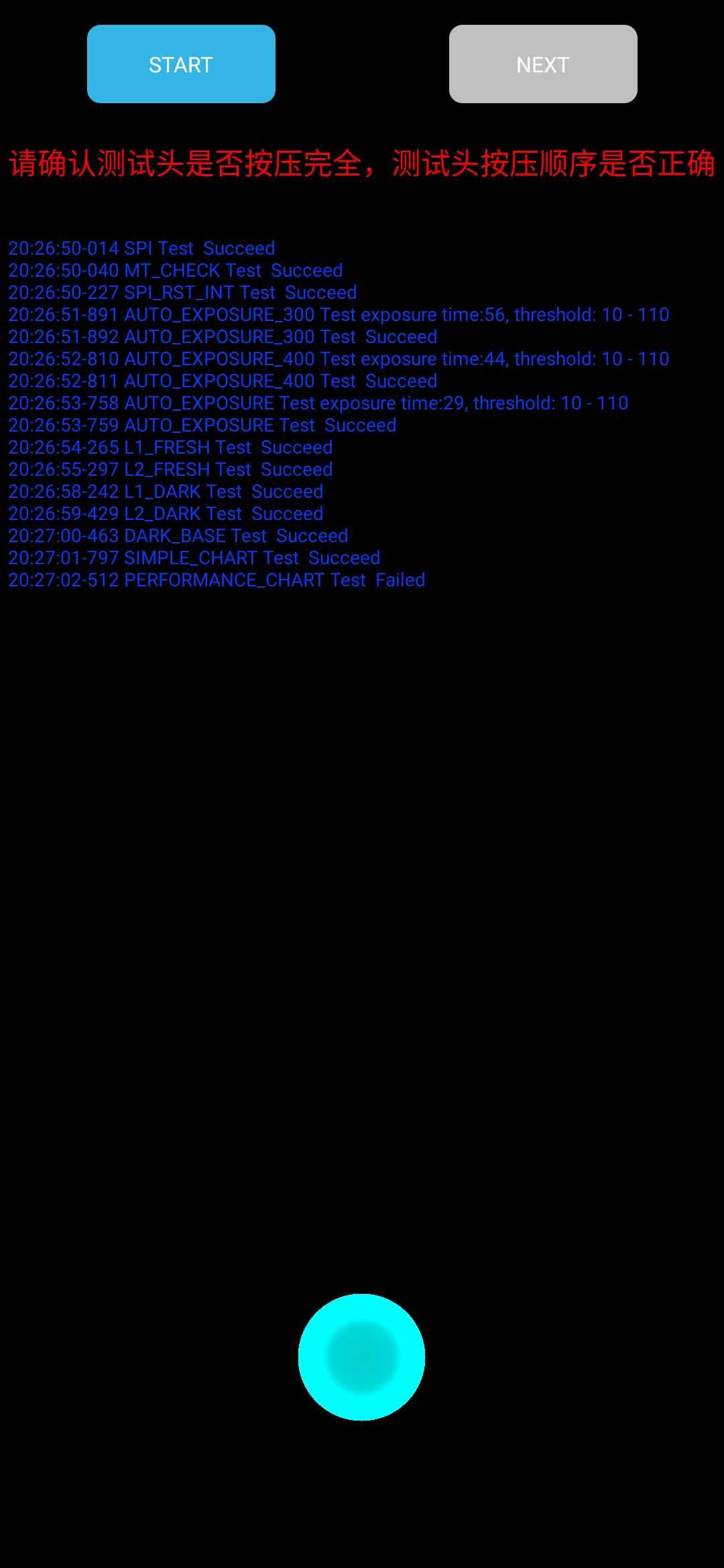

Orijinalden alıntı: Ronaldinho26
Daha önce paylaşıldı mi bilmiyorum.
Ben yaptım aşırı başarılı buldum.Parmak izini gerçekten hissedilecek şekilde hızlandırıyor.
İşlem parmak izi kalibrasyon işlemi miroomda denendi başarılı.
1- Telefon Hakkındada bulunan telefonun tüm özelliklerinin bulunduğu sayfaya gidin
2- Çekirdek Sürümüne 5 defa tıklayın
3-Sağ üste bulunan 3 noktaya basın ve "additional settings"e basın
4-Menünün en altına inin ve "FOD Calibration" yada ona benzer birşeye tıklatın
5-Nexte basın ve parmağını okuyucuya koyun

dediğiniz bütün adımları yaptım ama o bölümde ekran kararıp tekrar geliyor ya o zaman next deyip tekrar parmağımı koyduğumda failed uyarısını alıyorum

Vallahi ben yaptım oldu gayet hızlandı.
Ama rom cihaza göre değişir mi değişmez mi bilemiyorum

hocam bende performance chart test failed diyor en sonunda sizde de öyle mi diyordu ? put the black flat then click next kısmında tam ne yapacağımı anlamadım.

This will guide you through the process of callibrating your fingerprint scanner, just follow the guide :
*1. First Boot into latest MIUI android 10
2. Go to all specs in about phone section
3. Click 5 times on kernel version
4. Click on the 3 dots menu and then choose aditional settings
5. Go to the end of the options and choose FOD callibration or something like that
6. Click next and put your finger on the FOD.
[ Black = lower part of the thumb]
[Flesh = upper part of the thumb]
[Just keep on pressing the fp area and clicking next until it's done]
Bu mesajda bahsedilenler: @Espa
6 yıl
1. En son sürüm miui 11 Android 10 kurulu cihazı açın.
2. Telefon ayarlarından tüm özelliklere gidin.
3. Kernel(çekirdek) sürümü yazan yere 5 kez dokunun.
4. Sağ üstteki 3 noktaya dokunup ek Ayarlar a girin.
5. Çıkan ayarların en altına gidip FOD kalibrasyon benzeri bir şeyi seçin.
6. Next e basıp parmağınızı parmak izi üzerine koyun.
2 kez koymanızi istiyor.
Bir kez Black = baş parmağınızın alt tarafı
Bir kez Flesh = baş parmağınızın üst tarafı
Parmak izi alanına dokunup bitene kadar next diyin.
Android 9 miui 11 yada miui 10 da bu ayar yok mu acaba onda emin olamadım.
Ben yaparken önce starta bastım sonra koydum. Zaten o anda parlaklık en son seviyeye çıkıyor parmağı algılamak için.

hocam benim tel android 9, romlu degil vatan comp.dan nasil aldiysam oyle duruyor. şu parmak izi kalibre olayinda böyle diyor
Bu mesajda bahsedilenler: @Ronaldinho26
6 yıl
Bende de aynı şekilde diyor ama kalibre yapıyor, telefonu yeniden başlatın bakalım fark görecek misiniz.
