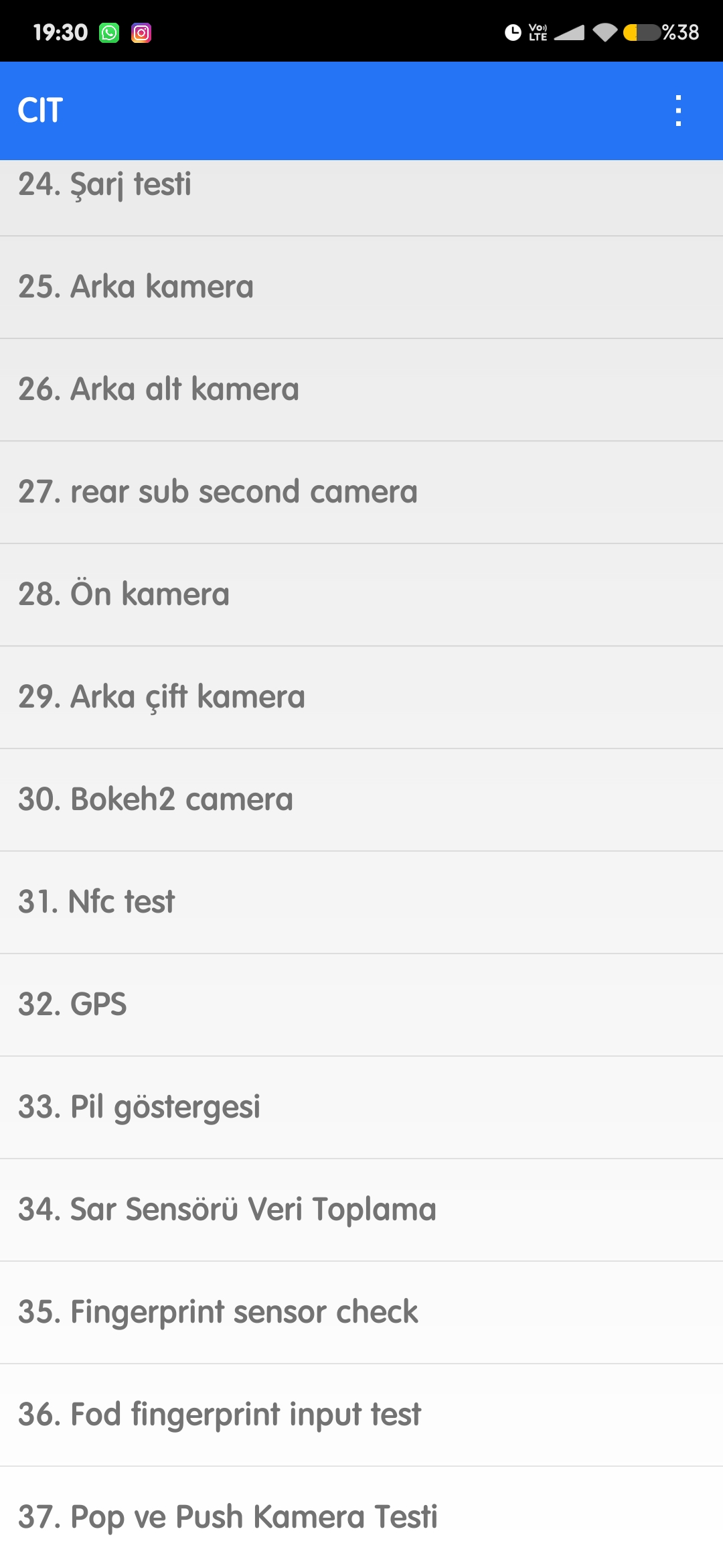

Ben yaptım aşırı başarılı buldum.Parmak izini gerçekten hissedilecek şekilde hızlandırıyor.
İşlem parmak izi kalibrasyon işlemi miroomda denendi başarılı.
1- Telefon Hakkındada bulunan telefonun tüm özelliklerinin bulunduğu sayfaya gidin
2- Çekirdek Sürümüne 5 defa tıklayın
3-Sağ üste bulunan 3 noktaya basın ve "additional settings"e basın
4-Menünün en altına inin ve "FOD Calibration" yada ona benzer birşeye tıklatın
5-Nexte basın ve parmağını okuyucuya koyun
MIUI 11 EU romdayım, geliştirici olmama rağmen 3 nokta yok, aramada FOD diye birşeyde çıkmıyor normal mi?
dediğiniz bütün adımları yaptım ama o bölümde ekran kararıp tekrar geliyor ya o zaman next deyip tekrar parmağımı koyduğumda failed uyarısını alıyorum
Bu mesajda bahsedilenler: @Ronaldinho26
Burdan en aşağıdaki bölümden yaptım 35 ve 36 numara MIUI romlarda mutlaka oluyor diye biliyorum .Oralari bir kurcalayın derim.
Arama bölümü değil zaten test bölümü var donanım testi
Bu mesajda bahsedilenler: @prayerx
Vallahi ben yaptım oldu gayet hızlandı.
Ama rom cihaza göre değişir mi değişmez mi bilemiyorum

hocam bende performance chart test failed diyor en sonunda sizde de öyle mi diyordu ? put the black flat then click next kısmında tam ne yapacağımı anlamadım.

This will guide you through the process of callibrating your fingerprint scanner, just follow the guide :
*1. First Boot into latest MIUI android 10
2. Go to all specs in about phone section
3. Click 5 times on kernel version
4. Click on the 3 dots menu and then choose aditional settings
5. Go to the end of the options and choose FOD callibration or something like that
6. Click next and put your finger on the FOD.
[ Black = lower part of the thumb]
[Flesh = upper part of the thumb]
[Just keep on pressing the fp area and clicking next until it's done]

1. En son sürüm miui 11 Android 10 kurulu cihazı açın.
2. Telefon ayarlarından tüm özelliklere gidin.
3. Kernel(çekirdek) sürümü yazan yere 5 kez dokunun.
4. Sağ üstteki 3 noktaya dokunup ek Ayarlar a girin.
5. Çıkan ayarların en altına gidip FOD kalibrasyon benzeri bir şeyi seçin.
6. Next e basıp parmağınızı parmak izi üzerine koyun.
2 kez koymanızi istiyor.
Bir kez Black = baş parmağınızın alt tarafı
Bir kez Flesh = baş parmağınızın üst tarafı
Parmak izi alanına dokunup bitene kadar next diyin.
Android 9 miui 11 yada miui 10 da bu ayar yok mu acaba onda emin olamadım.
Ben yaparken önce starta bastım sonra koydum. Zaten o anda parlaklık en son seviyeye çıkıyor parmağı algılamak için.
