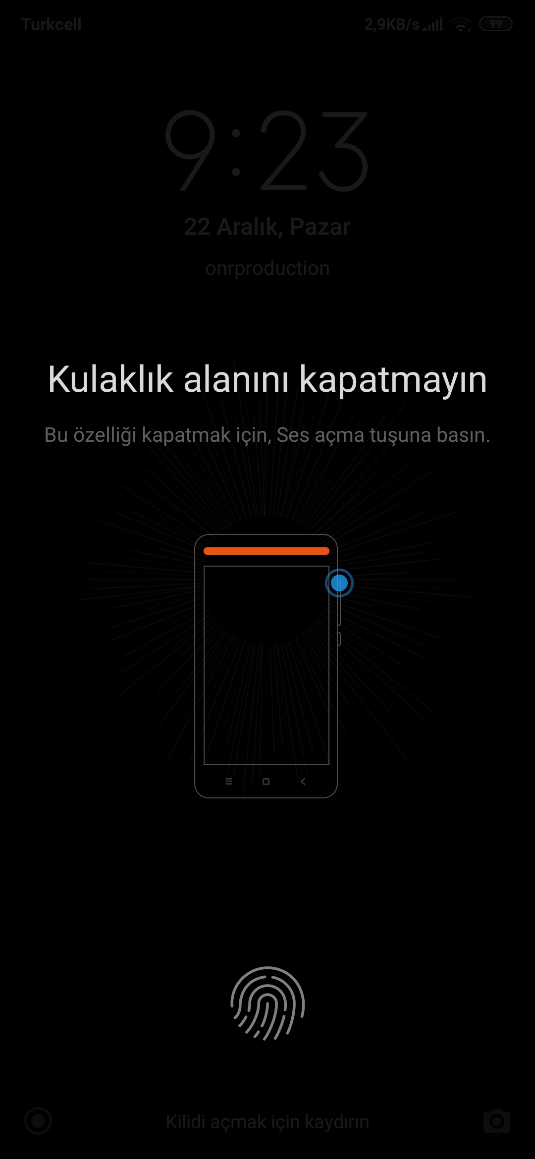

Bu neden çıkıyor kilit ekranında bilgisi olan var mı?
Not: Bu arada telefonu alalı 2 aya yaklaştı. Çok memnunum, sıfır sorun:) Almak isteyenler tereddütsüz alabilir. Çevremde 2 kişiye daha aldırdım, onlar da çok beğeniyorlar..

Bende de arada bir oluyor. Nano cam ve spigen kilif var. Pislik birikiyor sanirim ahizenin sagina. Elimle temizliyorum geciyor.
