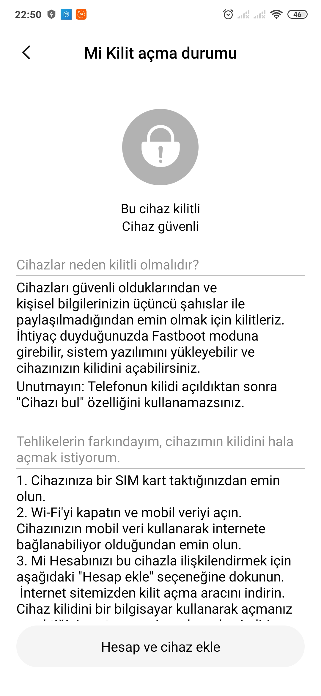

Arkadaslar hatlarim kapandi imeiden dolayi bootlaoder kilidi acicam ama mi kilidi acmayi gecemiyorum ag baglantisi istiyor nasil yapicam?
Bu mesaja 3 cevap geldi.
6 yıl
Yani çözümü yok oylemi anca bu sekilde mi olucak?
Bu mesajda bahsedilenler: @theVerge
6 yıl
Yurtdışına çıktığınız bir zaman veya çıkacak tanıdığınız var ise ancak orada sim kart ile cihazı hesaba bağlayabilir. Ülkemizde yapılabilecek tek yöntem cihazın arkası açılarak yapılıyor sanırım.

İmei den nasıl kapandı bu kadar kısa sürede kaç ay olduki cihaz çıkalı bu arada büyük hata bootloader acmamaniz anca arka kapak açılıp edl moda alınıp imei atılır
Bu mesajda bahsedilenler: @CheErnesto
6 yıl
Yasal süre mi bitti 4+4 şeklinde?
Imei işlemi yaptırdıysanız da yaptirdiktiktan sonra bl kilidini kapatmaniz kötü olmuş. Şu anda telefoncularin yaptığı şekilde(arka kapak açılarak) kurtarabilirsiniz.
Moralinizi bozmayın, Android cihazlar kolay kolay ölmez her zaman bir çözümü vardır.
