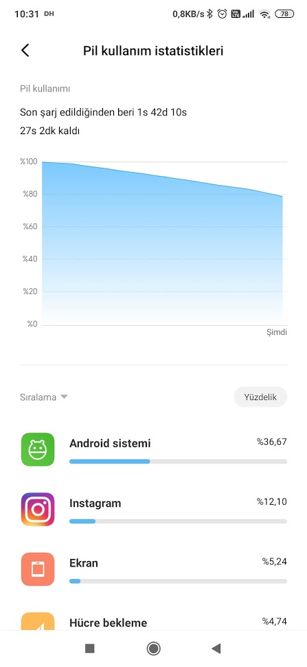

Orijinalden alıntı: LordMCK
Selamlar. Telefonda android sistemi ile şarj sorunu yaşayan var mı? 2-3 hafta önce başladı, başlarda çok nadir oluyordu ama bu aralar sürekli olmaya başladı. Telefon boşta ekran kapalı şekilde dururken saat başı yaklaşık %12~%13 olmak üzere şarjım azalmaya başladı. Bunu ilk %80 de bırakıp gece uykuya daldığımda ama sabah şarjımın bitip alarmların çalmadığında farkettim. Pil tüketimine baktığımda %40 civarı android sisteminin kullandığını gördüm. Telefonu yeniden başlatmak bazen çözüm oluyor ama onda da yarım saat 1 saat sonra tekrar başlıyor bu durum. Anlayacağınız az kullanımla 2 gün yeten şarjım artık 8-9 saatte 0 kullanımda olsa dahi bitiyor, sürekli şarjda tutmak zorunda kalıyorum. Pil konusunda bir problem olduğunu düşünmüyorum çünkü diğer programların kullanım yüzdeleri ilk zamankilerle aynı. Büyük olasılıkla yazılımsal bir problem olduğunu düşünüyorum ve yardımlarınıza açığım :) (Telefonu ilk çıktığı günlerde mi store'dan almıştım)
Aynı durum (Android Sistemi batarya sömürmesi) bende de oluyor malesef. Bugün 3. oluşu aldığımdan beri. Genelde şarjdan söktüğümde oluyor.
Telefonu kullanmadığım halde, ekran kapalıyken şarj %80' e düştü bugün 1 saat içerisinde. Hafif bir sıcaklık da hissediliyor arkasında. Restart atınca düzeliyor, restart atmazsanız sıfıra kadar yolu var. Bu saçma ilkel sorunu en son Galaxy S4' de yaşıyordum. Çok severek kullandığım Mi 9T gibi bir telefonun aynı durumu yaşatması 2019 yılında kabul edilebilir gibi değil.

Arka planda çalışan fark etmediginiz bir işlem vardır. WiFi tarama, temizleyici VS olabilir..
İlk sayfadaki ayarları yapın emin olun sorun ortadan kalkacak.

ANDROİD sistem batarya tüketimi bugün bendede oldu. hayret bişey. nasıl olucak bilmiyorum .

İlk sayfadaki ayarları yaptım az önce. Şarja taktım şimdi %100 olunca söküp duruma bakacağım tekrar.
