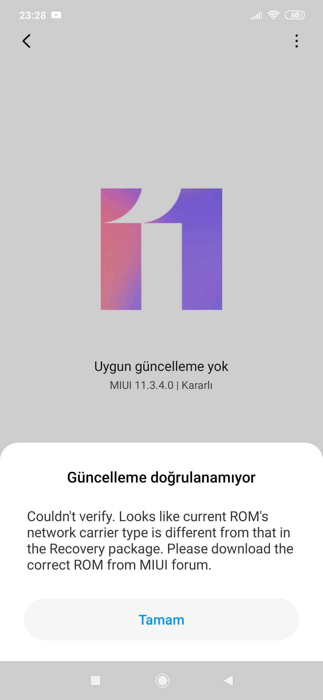

Arkadaslar mi forum uzerinden 11.3.9 güncellemesini indirdim. Ancap paket seçip güncellemek istediğimde boyle bir hata alıyorum. Sebep nedir acaba ?
