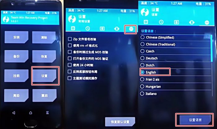

hocam çince twrp den ingilizceye çevirme için hazır fotoğraf buldum, kendi telefonumda da baktım aynı şekilde, sadece dil seçeneği daha az çıkıyor çince ve ingilizce şeklinde.
Sonrası zaten rom indirme sayfasında da var :https://xiaomi.eu/community/threads/9-10-17.52763/

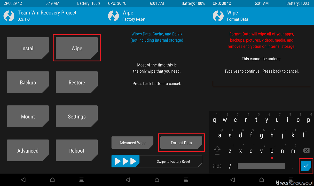

romu hafızaya at ana dizine, ISNTALL kısmından da hafızaya attığın romu seçince kuruyor. o kadar.
Bu kısımlar daha basit. asıl konu twrp kurmakta, o da basittir de bende hata vermişti uğraştırdı biraz. sende twrp kurulu olduğu için rom kurmak kolay olur hocam.
Eğer romu hafızada göremezsen TWRP menüsünden Anasayfa işaretini tıkla alttan, MOUNT seçerek bilgisayara bağlayınca telefon hafızası görünür, twrp den çıkmaya gerek yok, oraya romu kopyala ve sonra yine install kısmına geçip romu seçerek kur. işlem bitince zaten "done" yazar...
Buna kirli kurulum diyorlar, temiz kurulum için ise "FORMAT /data partition (NEVER wipe System or Persist!)" diye bir ekleme var.
- WİPE menüsünden twrp üzerinden Format Data yı seçerek alttaki çift oku sağa kaydır, sorarsa yes yazarsın onaylamak için. ondan sonra Mount kısmından telefonu bilgisayara göster ve hafızaya romu kopyala.
- Install menüsünden romu seç yine alttaki oku sağa kaydırarak onayla. kurulum bitince done yazar, Reboot - System seçersin oraya gelirse... yanlış hatırlamıyorsam böyle yapıyorduk kurulumdan sonra, ya da kendi yeniden başlıyor olabilir bir iki dk beklersin hocam
wipe yani hafızayı temizleme işlemi şu şekilde. ama bunu yapmasan da olur.

yine uzatıp karıoşık yazdıysam kısaca, önce twrp ye girip (ses açma ve güç tuşuna beraber uzun basarak, telefon titreyince güç tuşunu burakın ses açma basılı kalsın twrp çıkana kadar) dili değiştirin.
https://downloads.sourceforge.net/project/xiaomi-eu-multilang-miui-roms/xiaomi.eu/MIUI-WEEKLY-RELEASES/9.10.17/xiaomi.eu_multi_MI9LiteMICC9_9.10.17_v11-9.zip?r=&ts=1571660031&use_mirror=netcologne
linkten romu indirip telefon hafızasına atın.
twrp ye girip en üstte solda kalan buton Install, ona tıklayın ve romu seçip alttan sağa kaydırarak onaylayın. bu kadar
