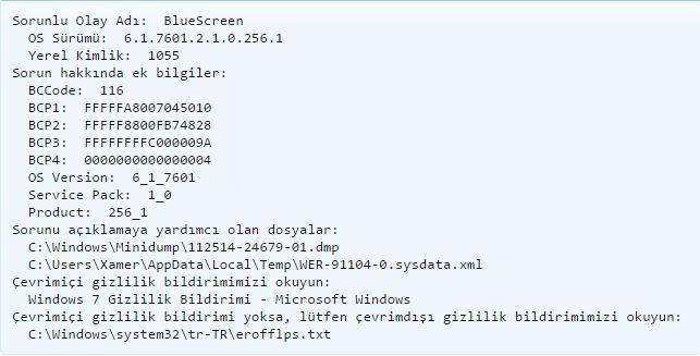

Son birkaç gündür bu sorunu yaşıyorum. Euro Truck Simulatör 2 oynuyordum. Birden ekran dondu ve oyundan attı. Daha sonra mavi ekran hatası çıktı.
SORUNLAR ---------------- 1- Bilgisayar reset atıyor yeniden başladıktan sonra "windows başlatılıyor" yazısında takılıyor. Ancak "GÜVENLİ MOD" ile başlatabiliyorum 2- Ekranda dikey çizgiler çıkıyor ekranı kapatıyor . Bu sorun nerdeyse 30 dakikada falan sürüyor ve kendiliğinden düzeliyor. Çizgilerde gidiyor.
SORUNLAR
