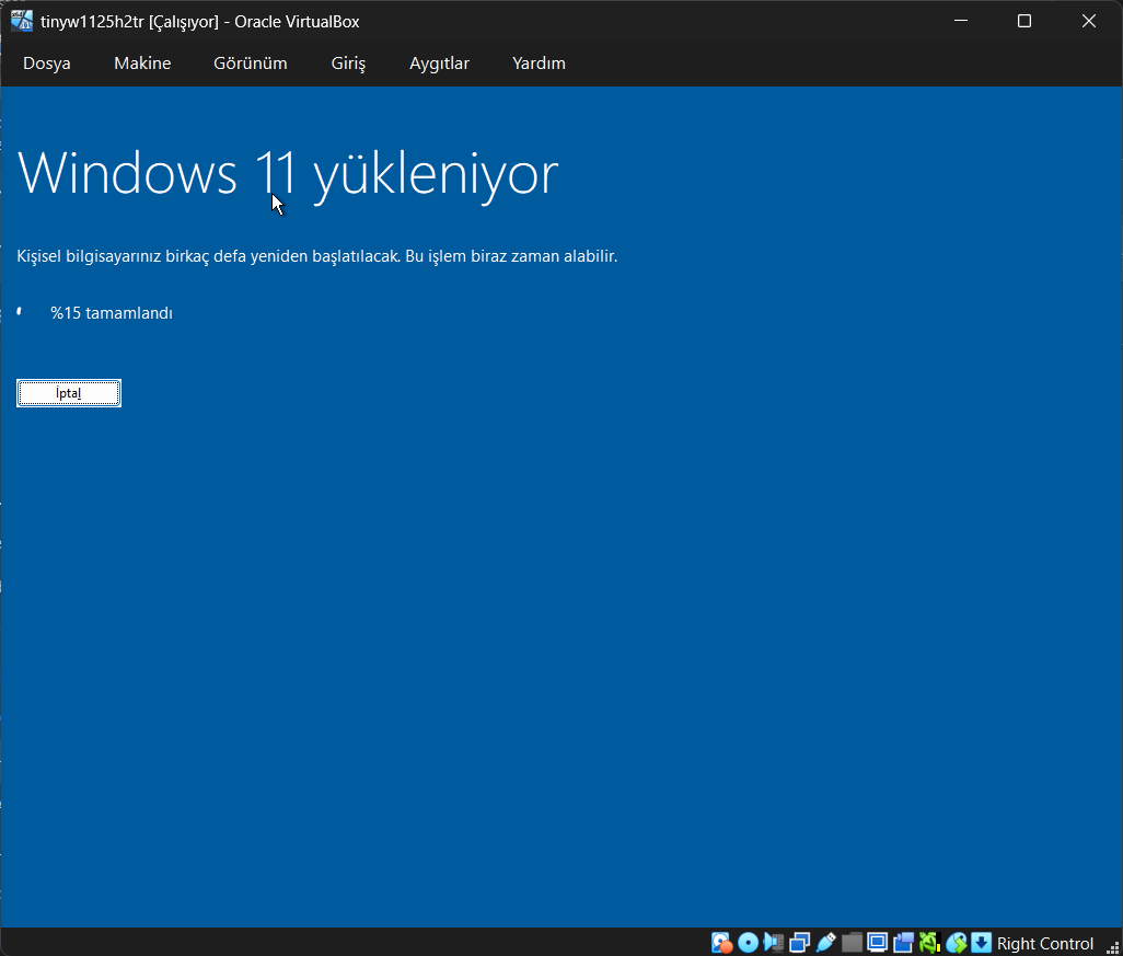

25h2 stabil yapı 7171 lisini tiny11 de core olanı olmayan güncellemelerin de alabildiği sade hafiflettireni deneyeceğim . Sanalda Oracle VirtualBox ta kurup bakmak tedbirli olacaktır.
Onur'un dediği gibi güncellemeler geldikçe ne kadar şişiyor gözlemlemek istiyorum. Yani gerçekten de hafifletilenlerin hepsini geri mi yükleyecek yoksa herşeye rağmen yine de sistem kaynaklarında bir azalma netice itibariyle görecek miyiz. Bunu yaparken de aynı işlenmemiş iso yu da eş zamanlı kullanacağım sanalda elbette gözlemleme kıyaslama için. Güncelleme gelmesi sanırım 1-2 hafta içinde kesin belli olur.
@programmer_onur ifadeleri de önemli ciddiye alınmalıdır derim.
Ek olarak birilerin hazırladığı iso lara da temkinli olmak lazım ve bunu bilerek te kendim de elimdeki hazırlanmış iso yu paylaşabilirim ama kendimiz yapmak daha güvenli olacaktır. uupdump dan indirip iso yapmaktan daha kısa sürüyor gerçi.
Deneyimlerimi görsellerle paylaşacağım.
Şimdilik tiny den elden geçmiş 25H2 li hafifletilmişi kurulumdadır yani başladım :
Bu mini kontrollü deneyde testte birçok detaylar açığa çıkacaktır.

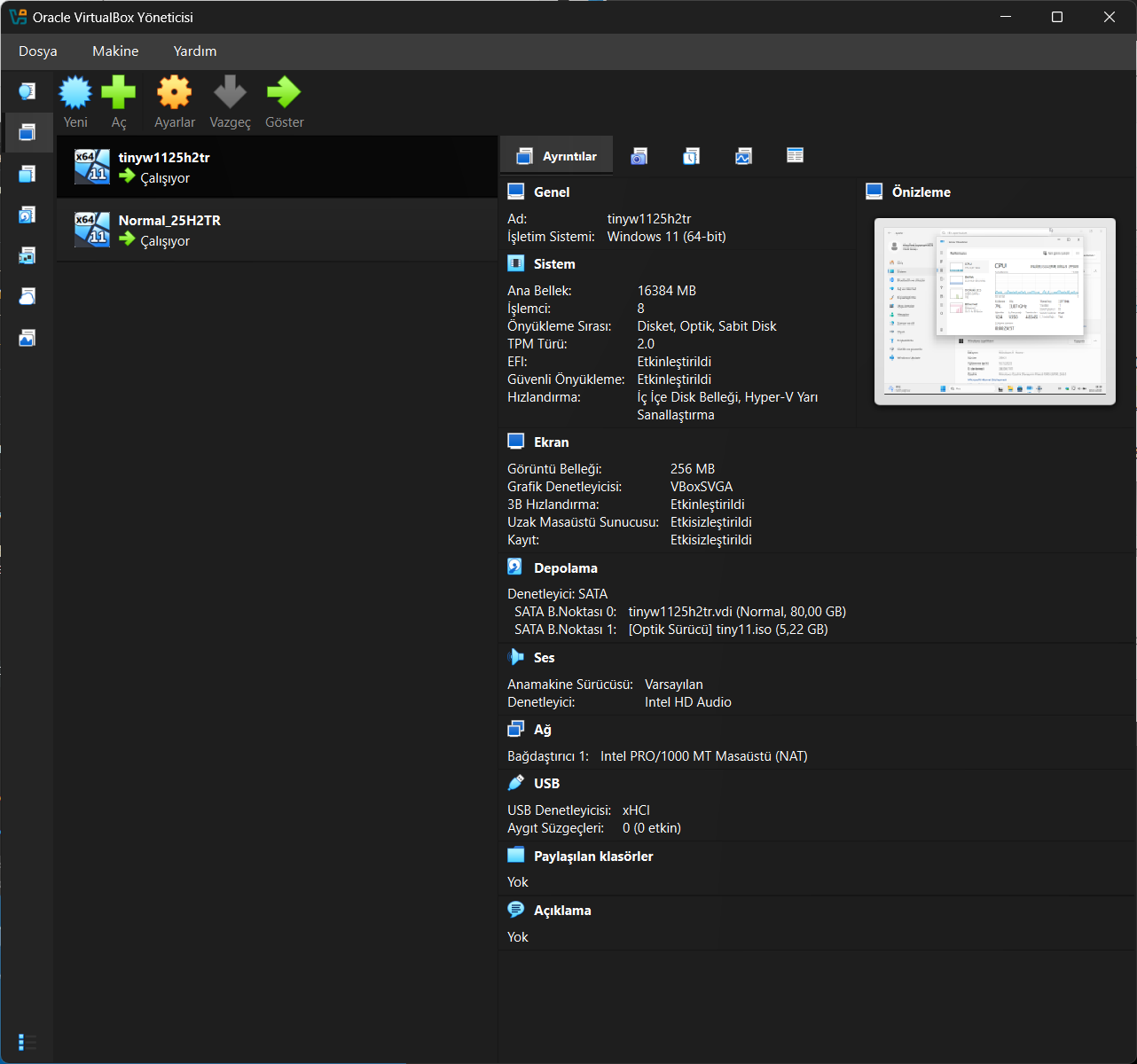

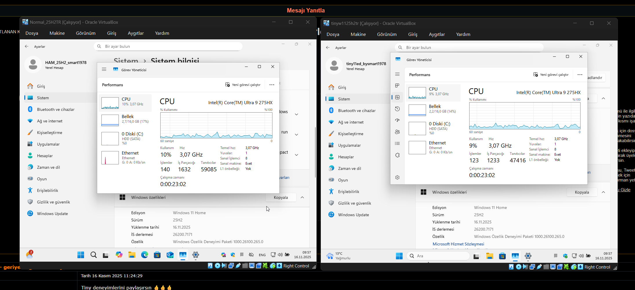

16 GB RAM ve 8 çekirdek cpu rezerv ederek kurdum 2 tane biri HAM dokunulmamış 25H2 7171 li yapı diğeri de Tiny güncellemeleri alan hafifletilmişlisi .
Az da olsa hafifleme var ama diğer custom iso lar kadar da güncellemeleri alabilen ve istendiğinde de kapatılanları açabilen veya yüklenebilen hafifletilmişler kadar da başarılı değil.
Buradaki bence ideal kıyaslamam ( güvenildiği varsayılarak )
Windows X-Lite ın şu güncellemeleri alabilenle kıyaslıyorum :
https://windowsxlite.com/25H2Home
Windows X-Lite hem hafifletilmiş hem de arayüzde de özelleştirilmiştir.
Tiny in Core olanı daha da kırpılmışlısı da vardır ama güncelleme alamaz ona da denk Windows X-Lite te bolca ikamesi vardır hem de daha da başarılı yani sistem kaynakları kullanmada ve daha az RAM kullanımında daha başarılıdır.
Tiny kendi kendimize iso yapmadan birkaç tıklama ile kendimiz yapabiliyoruz ama her açıdan da ideal değildir derim.
Bu tür şeylerde depolama alanını SSD lere değil de HDD mekanik disklerde yaparım. Harcanabilir önemsiz şeyler için ama buradan çıkartılacak neticeler aksine anlamlıdır da .
Şahsen böyle bir kıyaslamayı ilk defa yapıyorum ve merak ta etmiştim.
Bir sonrakinde ise bu 2 sanal sistem ben de saklı olacak ve gelecek güncellemelerde Tiny den sistem kaynaklarında ne kadarlık bir artış olacak tekrardan ele alacağım.

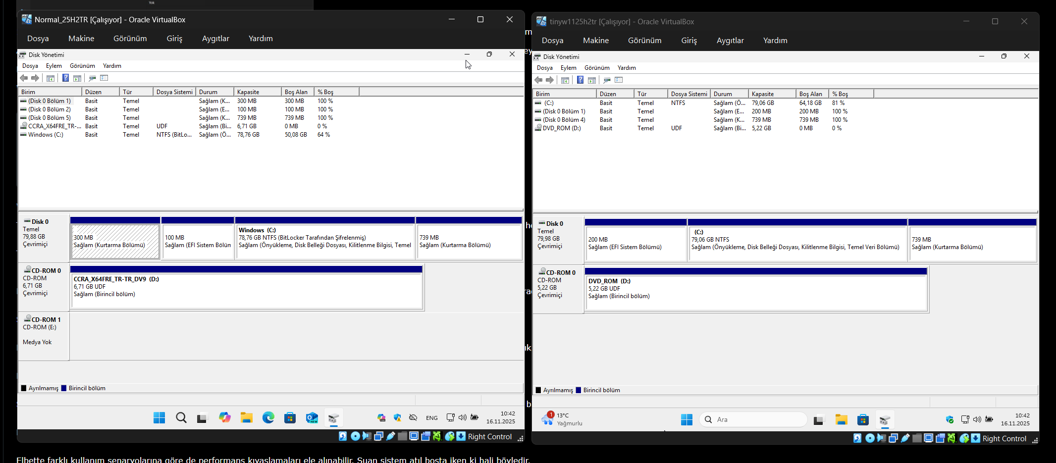

Depolama alanlarında ne kadar yer kapladıklarına dair görseli de paylaşıyorum :
Sonradan birşeyler yüklemedim sadece windows update ten güvenlik güncellemeleri vardı onlar gerçekleştirildi. Tüm işlemler bittikten sonra da sistemleri tekrardan başlattım.
Mümkün oldukça eşit şartlarda kıyasladım.
Elbette farklı kullanım senaryolarına göre de performans kıyaslamaları ele alınabilir. Şuan sistem atıl boşta iken ki hali böyledir.

Tiny de depolama birimindeki bölümlemelerden birini de silmiş dosya boyutu ufak ta olsa farkı nedeni buymuş.
Ekleme :
Biraz daha dikkatli bakınca Tiny esasında güvenliğinizi de kaldırmış! Yani BitLocker şifrelemesinde gerekli olan partition ın da sildirmiş ama bunu sitesinde belirtmiyor!
Normal ham iso da varken Tiny sağdakinde yoktur ...
