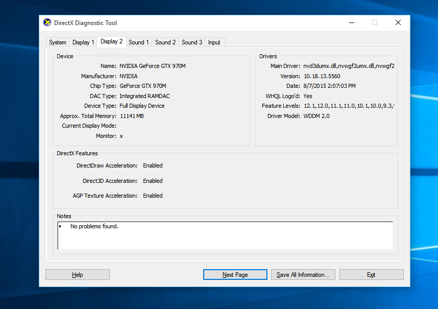

Hocam özellik düzeyine bakılacak dxdiag ekran ya da oluşturucu sekmesinde. Anlamakta zorlanmayın. Sürümden bahsetmiyorum. Özellik düzeyinden bahsediyorum.
Pardon, dediğin yeri şimdi buldum. Ekran kartının sekmesinde, sağdaki "Feature Levels" bölümünde yazıyormuş.
Fakat burada da 12.0 ve 12.1 yazıyor. :)

Senin adına sevindim hocam dx 12 destekli bir karta sahipsin hayırlı olsun.
