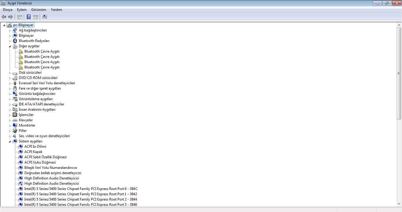

Aygıt yöneticisinin bir resmini versene sanırım birkaç adet sarı ünlem vardır
Orijinalden alıntı: wtarkan
al kardeşim
Bu mesaja eklenen görseller:
W
Bluetoothların buna sebep olmaması gerek bir HDD sıkıntısı falan olmasın Bad sektör taraması falan yap bakalım

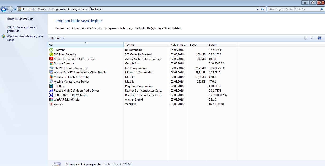

1. 360 total security yi kaldır - çinlilerin pek te işe yaramayan bir yazılmıdır
2. Aşağıdaki linkin sonunda defender uninstalleri de indirip defenderi de kaldır (bu da yavaşlık sebebidir)
http://www.sordum.net/6791/windows-defenderi-def-edelim/
3. Bilgisayarıma tıkla sonrada c dizinine sağ tıkla ve özellikler de Araçlar tabına geç ve hata denetimi kısmındaki "Şimdi denetle" butonuna bas , Bozuk bölümleri tarayıp düzeltmeye çalış de ve bilgisyarı yeniden başlattığında açılışta tarama yapması gerekir.
4. Ram kontrolü yaptır , bunun için çalıştıra aşağıdaki kodu gir ve "şimdi yeniden başlat ve sorunları denetle" de
mdsched
5. üsttekiler işe yaramadı ise Micrsofttan sağlam bir ISO indir nasılı aşağıdaki linklerde ve temiz bir format at
