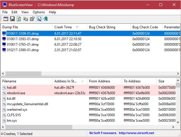

Merhaba;
Son birkaç ayda başlıkta belirtiğim şekilde sürekli bir mavi ekran alıyorum. Genelde tam ekran olarak oyunlara girdiğimde olmakta.
*Ramleri değiştirdim memtest yaptım problem görünmüyor.(Yaklaşık 2 yıl önce aldığım mavi ekranda ramlerde hata görünmemesine rağmen ramler arızalı çıkmıştı. Ramleri değiştirmiştim.)
*SDD ve HDD test ettim onda da bir sıkıntı yok gözüküyor.
*Sistemi yeniden yükledim (windows 10 orjinal) sıfırladım,sistem dosyalarını da kontrol ettim.
*Herhangi bir virüs içeriği bulunmadığına da eminim. Arka planda çalışan herhangi gereksiz bir programda bulunmamakta.
*Anakartın biosunu sıfırladım,güncelledim, xmp profilini falan da kapattım. Yine aynı.
Yani internette gördüğüm yapabileceğim yabancı ve yerli sitelerde ki herşeyi yaptığıma inanıyorum. Sizlerin yardımlarını bekliyorum. Yani sebebi nedir ? ne yapmalıyım ?
Minidump;
Ram slotlarinda sorun olma ihtimali yuksek
< Bu mesaj bu kişi tarafından değiştirildi jackinlove -- 30 Aralık 2016; 23:9:55 >
peki bunu anakart değiştirmeden anlamak mümkün müdür ?

Anakartinda kac tane ram slotu var
Windows 10 kullanma bence Xp ye don gecer.
4 ama tek birtane ram taktiğim da da mavi ekran alıyorum

Valla hocam bende anlamadım bir yapıyor Bir yapmıyor sanırım benim anakart da bir sıkıntı var xmp profilini aktif edince mesela daha farklı bir mavi ekrana düşüyor yada yine bilgisayar çok ısındığı için bir donanımda problem oluyor ama kavrayamadım. İşlemciden kaynaklanıyorda olabilir diyen de var yani kesin şudur diyebileceğimiz bir nokta yok ben böyle kullanmaya devam ediyorum şu aşamada yeni sistem beni çok aşar zaten birkaç gündür Dr almıyorum mavi ekran bakalım ama cidden çok rahatsız edici keşke sorun tam olarak belli olsa ozaman ona göre birşey yaparız siz hangi aşamalarda mavi ekran alıyorsunuz ?

Cumartesi gecesi sabaha kadar tek tek bendeki ram bloklarını test ettim. memtest86 3 saatlik 4 pass testlerin hepsini hatasız geçti.
Ramden şüphe ediyordum oysa. W10 dan W7 ye geçtim. 4x4 GB olan rami 2x4 GB a düşürdüm.
Mavi ekran lar şimdilik, en azından kullanıma engel olmayacak şekilde azaldı.
Oyunlarda olabiliyor ancak.
Mavi ekranlar çok random geliyor. bazen daha masaüstü gelirgelmez.
bazen tam tarayıcı açarken
bazen arama yaparken
Anakart modeliniz nedir ?
Bu mesajda bahsedilenler: @Knuckles The Echidna
Asus Maximus Hero VII
