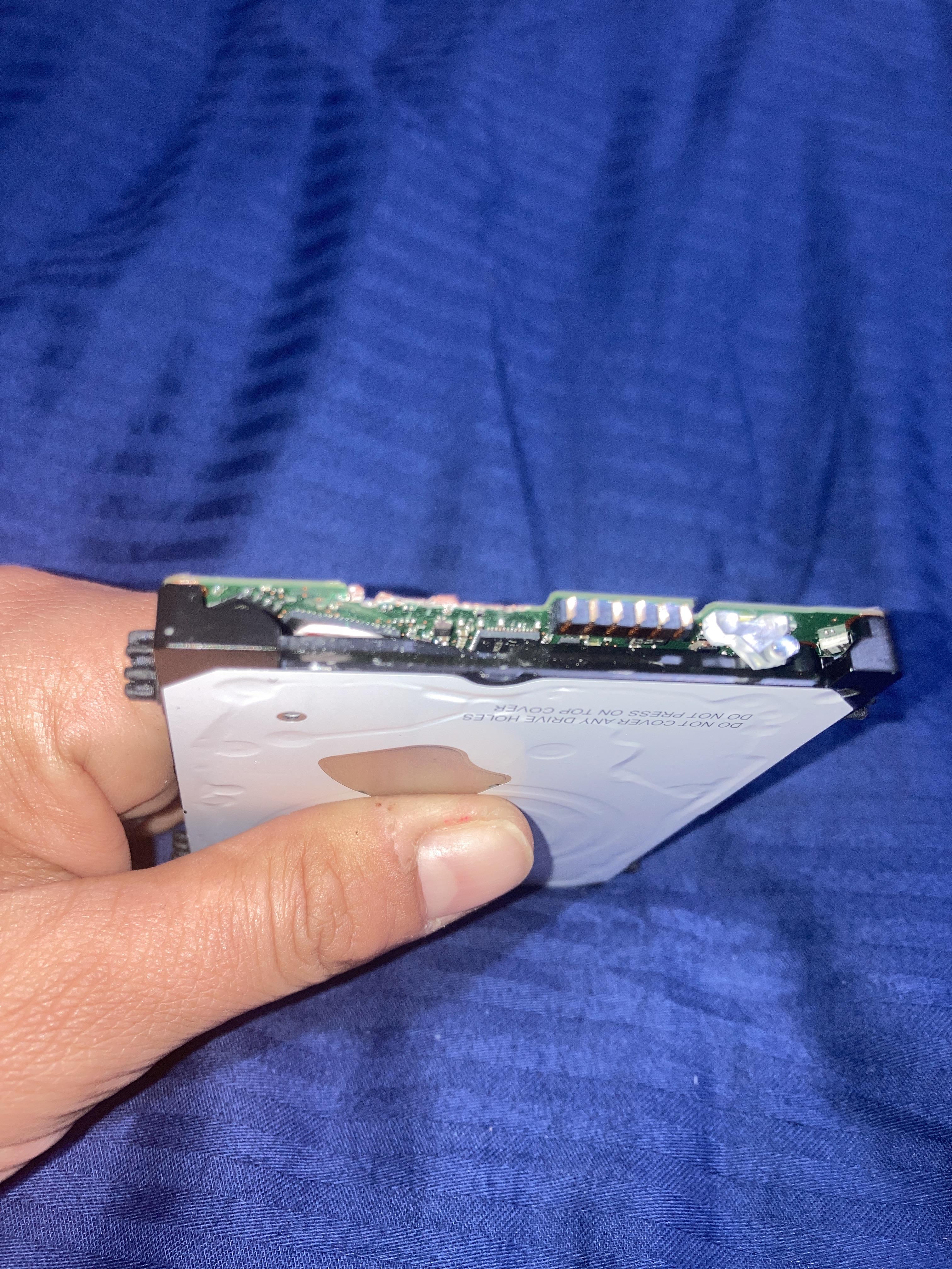

Diskten ayrılabiliyor o kısım. fotoğrafını çektim alt kısma ekliyorum. Bu girişe uyumlu önerebileceğiniz disk kutusu veya usb çeviricisi var mıdır ?
Birde bozma veya yanma riski olur mu başka bir disk kutusuna taksam veya usb çeviricisi ile bağlasam ?

Piyasadan bi kutu bulup alabilirsiniz. Hız önemli ise usb 3 değilse usb 2 her ikisi de olur. Usb3 için bilgisayarın da Usb3 girişi olması gerekir. Yoksa 2 hızında çalışır.
Bence normal kullanım için usb 2 daha mantıklı. Bu tarz kutarda Usb 3 de bazen uyumsuzluk olabiliyor. Ayrıca usb 3 biraz daha pahalı.
Başka kutu veya çevirici ile kullanmanızda bi sorun yok.
Tek sorun şu olabilir. WD disklerde bazen sizin çıkardığınız kart üzerinden şifreleme yapıyor. O kart olmadan verileri görememe ihtimali var. Eğer böyle birşey olmaz ise problem yok.
Diğer kartı da boşverin derim.

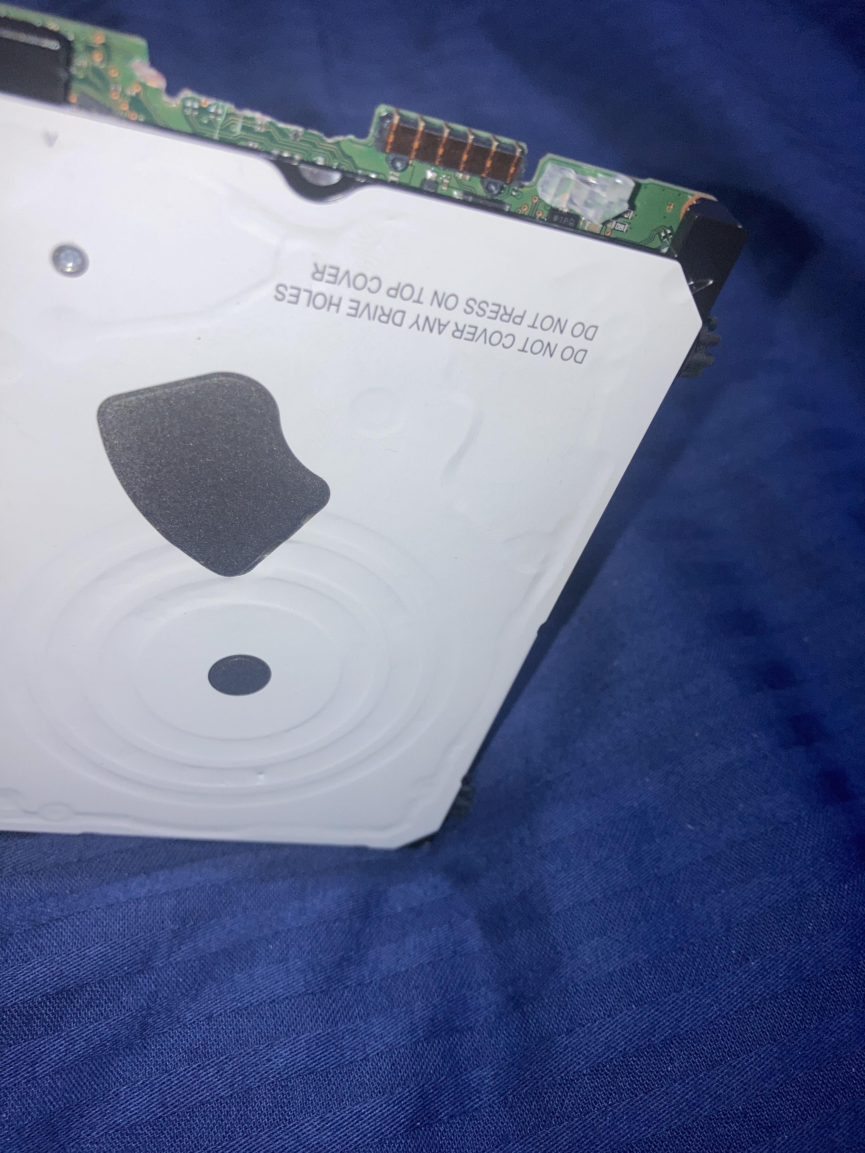

O şifreleme olayını nasıl öğrenebilirim acaba bir yöntemi var mıdır?
WD Green içindeki disk. Resim olarak ekliyorum eğer etiketlerden anlaşılıyorsa söylebilirmisiniz hocam şifreli olup olmadığını

Hard diskin etiketinden anlaşılmaz. Verilere ulaşınca anlaşılabilir. Diski takınca dosyaları görüyorsanız şifreleme yok demektir. Disk başlatılmamış görünüyor ve içeriğe hiçbir şekilde ulaşılamıyor ise veya disk sağlam görünüyor ama hiçbir dosyayı bulamiyorsaniz muhtemelen usb bridge kartı üzerinden şifreleme var demektir.
Bunu alamak için standart kullanıcının anlayabileceği daha pratik bir metod aklıma gelmiyor şu an.
Şifreleme var ise kesinlikle diske herhangi bir yazma işlemi yapmayın. Yoksa daha sonra önceki kart ile de verilere ulaşamayabilirsiniz.

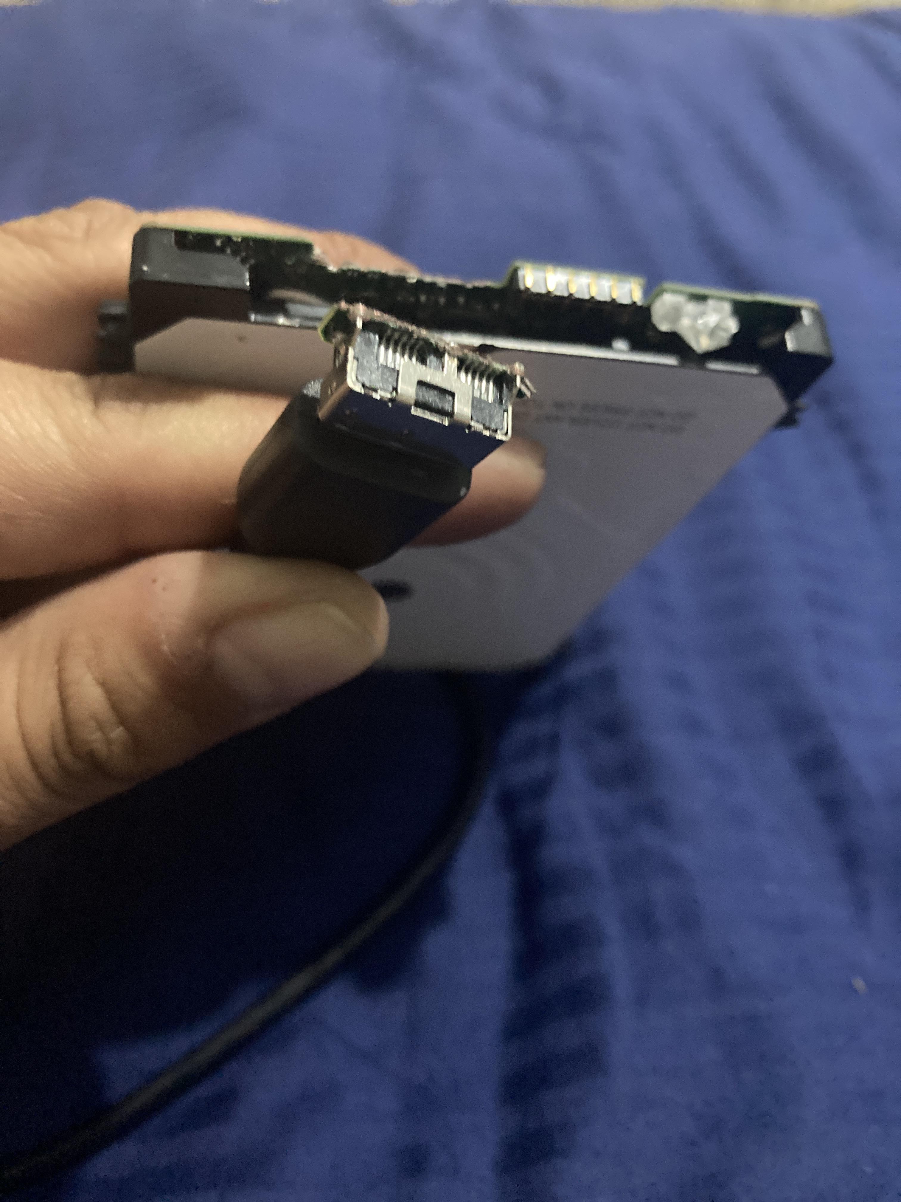

Merhaba, az evvel harici belleğim usb yerinden kırılıp içindeki yeşil tabakayı da koparmış, ne yapmalıyım nasıl bir yol izlemeliyim? Çok acil destek olur musunuz?
