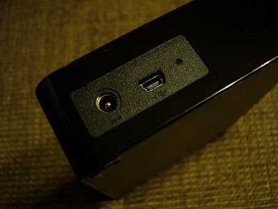

iyi günler beylar bayanlar. 4 ay önce aldığım WD elements 2 tb harici hdd min devre kartı yanlış adaptör kullanımı nedeniyle yandı. bi kaç sorum olacaktı bu konuyla ilgililere. öncelikle belirteyim içerisindeki diskler ve veriler sağlam sadece devre kartı yandı. hard diskin devre kartı temel olarak 2 parçadan oluşmakta ilki direk disklere bağlı olan ana devre kartı. diğeri ise ana devre kartına bağlı olan power ve usb girişlerinin olduğu devre kartı. ilk başta sadece power girişinin olduğu devre kartı yandı zannettim ama testler sonucunda o sağlam çıktı ana devre kartı yanmıştı. hard diskin içinde önemli proje ve verilerim var ayrıca hard diskede ihtiyacım var. servisi aradığımda ise talebim verilerin kurtarıp hdd yi çalışır hale getirebilirmisiniz oldu. ancak o tip ürünlerde genelde değişim verdikleri ve verileri geri getirmediklerini söylediler. sanırım zaman açısından bu tip bir işlem uzun ve garantili olmadığı için geri çevirdiler. o nedenle garantiyede göndermedim. sorum ve planlarım ise şu. ben ana devre kartını değiştirmeyi düşünüyorum. sadece satılık olarak o devre kartını bulmam mümkünmü yoksa cihazın sıfırını alıp ondanmı değişim yapmalıyım. hadi değişimi bi şekilde yaptım başarılı olma olasılığım ne? ayrıca neden power girişinin olduğu devrenin sağlam kalıp ana devrenin yandığını anlamadım. yani normalde o ekstra devre zaten koruyucu amaçlı değilmi. konunun daha açıklayıcı olması için cihazın resimlerini atıyorum yardımcı olabilirseniz sevinirim şimdiden teşekkürler.

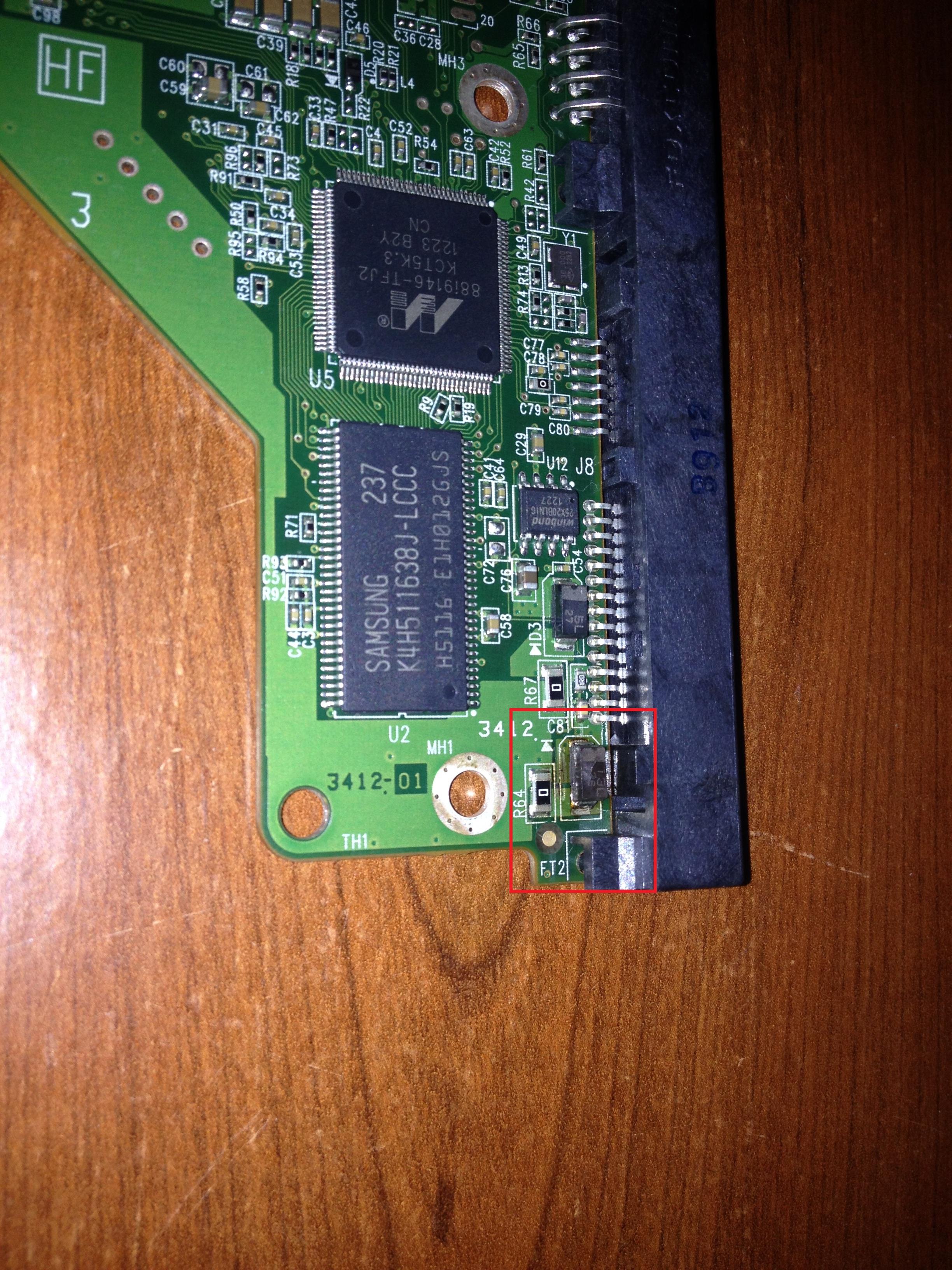

Diskin boardını söküp güç girişinin ordaki diyotlara ait detaylı resim görsek iyi olurdu çünkü:
Her diskin güç girişinin orda önlem amaçlı diyotlar var aşırı voltajta vs bu diyotlar yanarak bir nevi sigorta görevi görüyor.Eğer ordaki devre elemanları yandıysa işiniz çok kolay iyi bir yere verip 2-3 dk da diskinizi kurtarırsınız.
Tabiki bu bir ihtimal ve ben böyle olduğunu düşünmekteyim.Diskin devre elemanları o boardu sökmeden görülemez.Önceki disklerde devre elemanları bize bakardı artık onları diskle pcb arasına gelecek şekilde yapıyolar.

teşekkürler ilginiz için ancak konudaki gibi herhangi bir deforme yanma görünmüyor. dış görünüşü gayet sağlam. bende tam olarak onu anlamadım zaten. devre yanmış olsa herhangi bir şekilde yanık erime v.s olmazmıydı. gerçi ben devrenin alt tarafını görmedim henüz. ama bildiğim kadarıyla diotlar ve yanabilecek her şey üst tarafta oluyor. yani alt taraf komple şemadan oluşan düz plaka. şu an ülke dışındayım hdd evde 1-2 güne detaylı resim çekip atacağım tekrar kontrol ederiz.

Harddiskin kartının vidalarını sökmeniz lazım görebilmeniz için zaten.Sökmeden göremezsiniz.

gerçekten teşekkür ederim üstad. tam olarak resimde gösterildiği gibi sata bağlantı girişlerinin tam arkasındaki diot patlak. yani öyle bariz bir erime v.s yok ancak. bi hasar oluştuğu belli. resimlerini atıyorum ekte kırmızı ile işaretledim hasarlı bölgeyi. bunu tam olarak nerede kime ne şekilde tamir ettirebilirim acaba? yani sıradan bi elektirikçiyede götürsem yapabilirmi?
12 yıl
Sandığım gibi çıkmasına ve tamir imkanının olabilmesine sevindim.valla devre elemanı olsa herkes yapar çok kolay bir is.fakat bulunduğunuz yere göre adres verme imkanım yok.Kocaelide yapan bir yer biliyorum sadece

Olmadı ynan devre elemanı temin edilip Giresun da iyi bir elektronikcide lehimlenebilir.Ya da Istanbul da kargo ile yollayıp tamir ettirebileceginiz bir yer bulunur.Önemli olan verilerinizin %99.9 ihtimal kurtulmuş olması.
