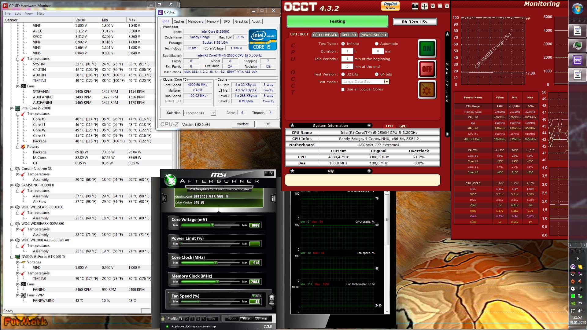

14 yıl (4412 mesaj)
Orijinalden alıntı: N.Aksel
Sistem panelim den görebileceğiniz gibi üç adet WDC disk kullanmaktayım, öncelikle disklerin seslerini duymanız imkansız gibi bir şey duymak için özellikle kasaya kulağınızı dayamanız gerekiyor, birde disk yazma okuma oranına göre hızını ayarladığı için ilk hızlanma anındaki hızlanma sesini duyuyorsunuz onun haricinde maksimum hızda bile sesini duymanız çok olası değildir. Yukarıda yazdıklarım green serisi için geçerlidir black serisi biraz daha sesli ve sıcak çalışmaktadır ancak arkadaşların abarttıkları kadar değil. Benim diskler imin hemen önünde ve arkasında fan bulunmakta ve hızları 700-800 RPM civarında seyrederken sıcaklıklar 24-25 derece civarında çok aşırı sıcaklarda (yazın) 28-30 civarında sabit kalır (yük altında). Kasamın resimlerini ekleyeceğim...
< Resime gitmek için tıklayın >< Resime gitmek için tıklayın >< Resime gitmek için tıklayın >< Resime gitmek için tıklayın >< Resime gitmek için tıklayın >
< Bu mesaj bu kişi tarafından değiştirildi Lacano -- 14 Mart 2013; 18:29:41 >

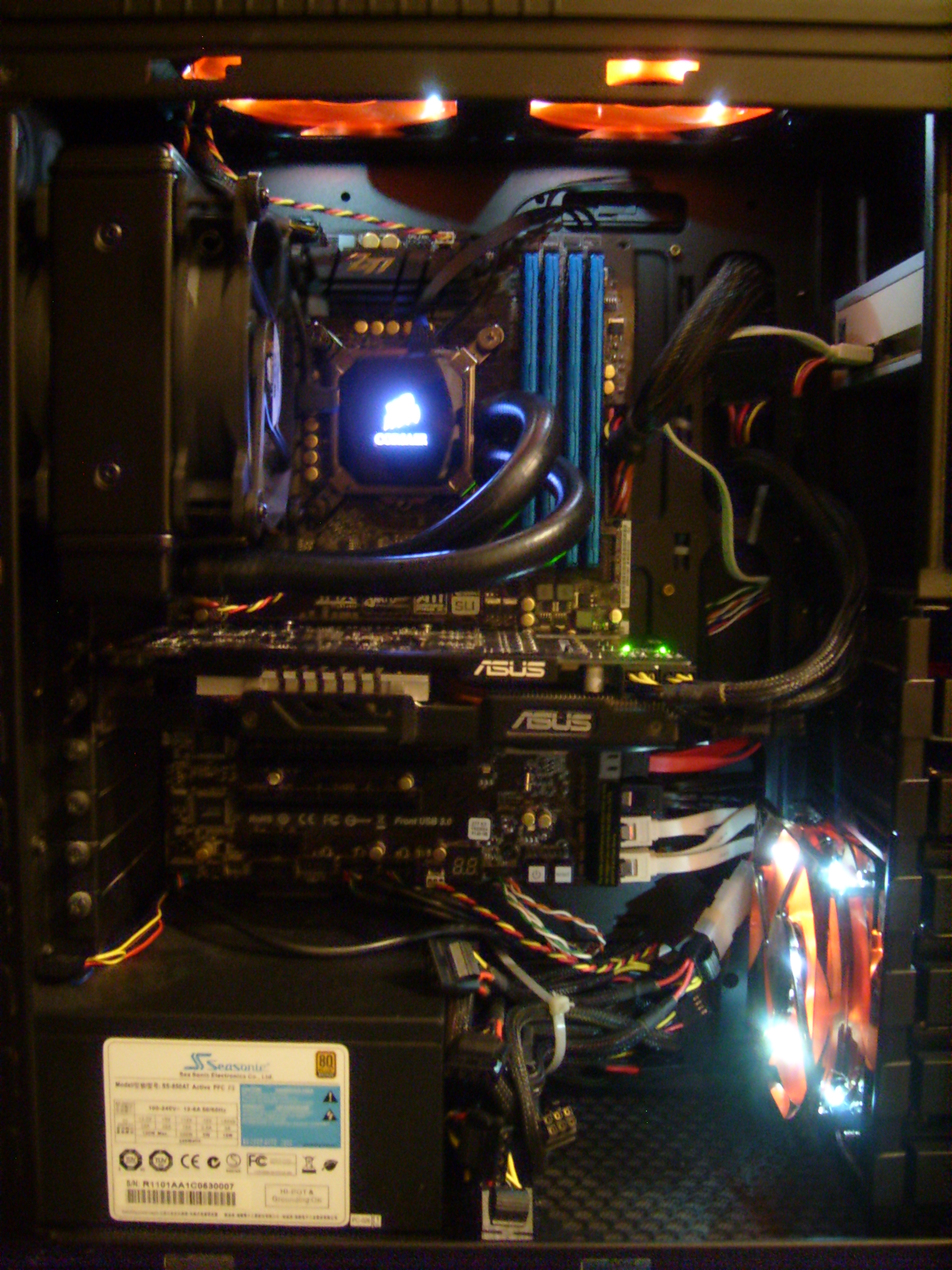

Sistem diski EZEX olan WD ise 180 MB/s civarında.
Elbette AHCI etkin ve yeni bir sistem, eskisinde bu hızlar %20-30 daha düşük oluyordu.
Yine yukarıda "7/24 tasarımlı disk dediğinizde ne demek istediğinizi hiç anlamadım." demişsin.
Güvenlik için kayıt yapan kamera diskleri, internetten sürekli dosya indiren 7/24 açık sistemler ve şirketlerin sürekli açık sistemlerinde kullanma amaçlı üretilen demek. Amaç bir Black serisi gibi anlık performans olmadığından hız olarak yine düşükler. Sürekli açık çalışmaya dayanıklı olduğu iddia ediliyor.
Henüz kullanıp denemediğimden kendi yorumumu katamam, ama fiyat uygun olursa 1-2 ay içerisinde 2'lerimi 3'lerle değişmeye başlayacağım.
" 2 TB'nin ömrü kısa olur gibi geliyor "a kendi yanıtımı yazayım.
Bir kere disk alınırken elden geldiğince araştırılır, başkalarının yorumlarını okursunuz. Bir de diskler örneğin 1 TB Seagate dendiğinde son 4 yılda belki 6 tane ayrı model çıkmıştır, ama insanlar hepsini aynı sanırlar. Örneğin bende de 3 tane 2 TB Green var ama 3'ü de ayrı model, hızları ve önbellekleri farklı. Bu bakımdan model numarasını öğrenip arama yapılmalı.

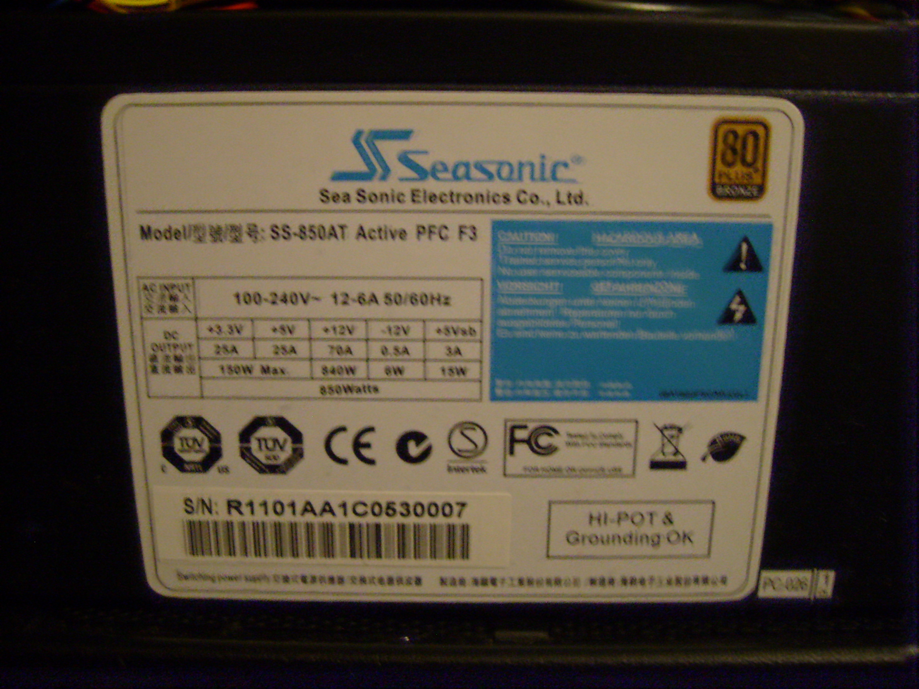

İkincisi Güç Kaynağı'nın iyi olması gerekir, UPS olursa da çok iyi olur. Diski en çok bozan şey darbe ise sonra voltaj dalgalanmasıdır.
Üçüncü olarak da sıcaklığı her zaman 20-40 arasında tutmak gerekir.
Şu an kullandığım 5 tane 2 TB diskin en eskisi 18 aylık, en ufak bir sorunu yok.
Diske iyi bakılırsa, üreticiden kaynaklı bir arızası da yoksa hiç bir şey olmaz.

Şu anda SSD 24, 1 TB Barracuda 25 derecede çalışıyor.

O Seagate Cheetah sunucu diski, sunucu ekipmanı satan her yerde olur. Model numarasını (ST3600057SS) Google'da Türkçe dili seçip aratınca çıkıyor bazı yerler.
Çıkan modelin bile 1-3 tane ayrı üretimi oluyor. EURS'u geçen Aralık'da aldım, EARX yazındı galiba, EARS'da Kasım 2011 olmalı. Ben aldıktan sonra bozulmuş olması mümkün.
Bir de Newegg internet satıcısı, o yüzden diskler kargo ile ulaşıyor. Satıcı en iyi şekilde paketlese bile, bir yerde kargo elemanı kutuyu düşürebilir, tekme atabilir. O bakımdan DOA yazıyorlar, daha geldiğinde arızalı çıkabiliyor.
Açıkçası bendeki EZEX dışı modelleri zaten bulabileceğini sanmıyorum. 2 TB Samsung diskler 18 aylık, artık Samsung disk işinden çıktığından satılanlar da Seagate sayılır.
Satıcı olarak Eksen Bilgisayar ya da Exa Bilgisayar'ı öneririm, hem fiyat hem de arıza halinde garanti için ikisi de en iyisidir. Beğenmeyen olabilir, ben 8-10 senedir ikisinden de memnunum.
Onların aynı gün kargo yazan modelleri elinde stok olarak var demektir, o şekilde bulunan modellerden aratırsan daha iyi olur.

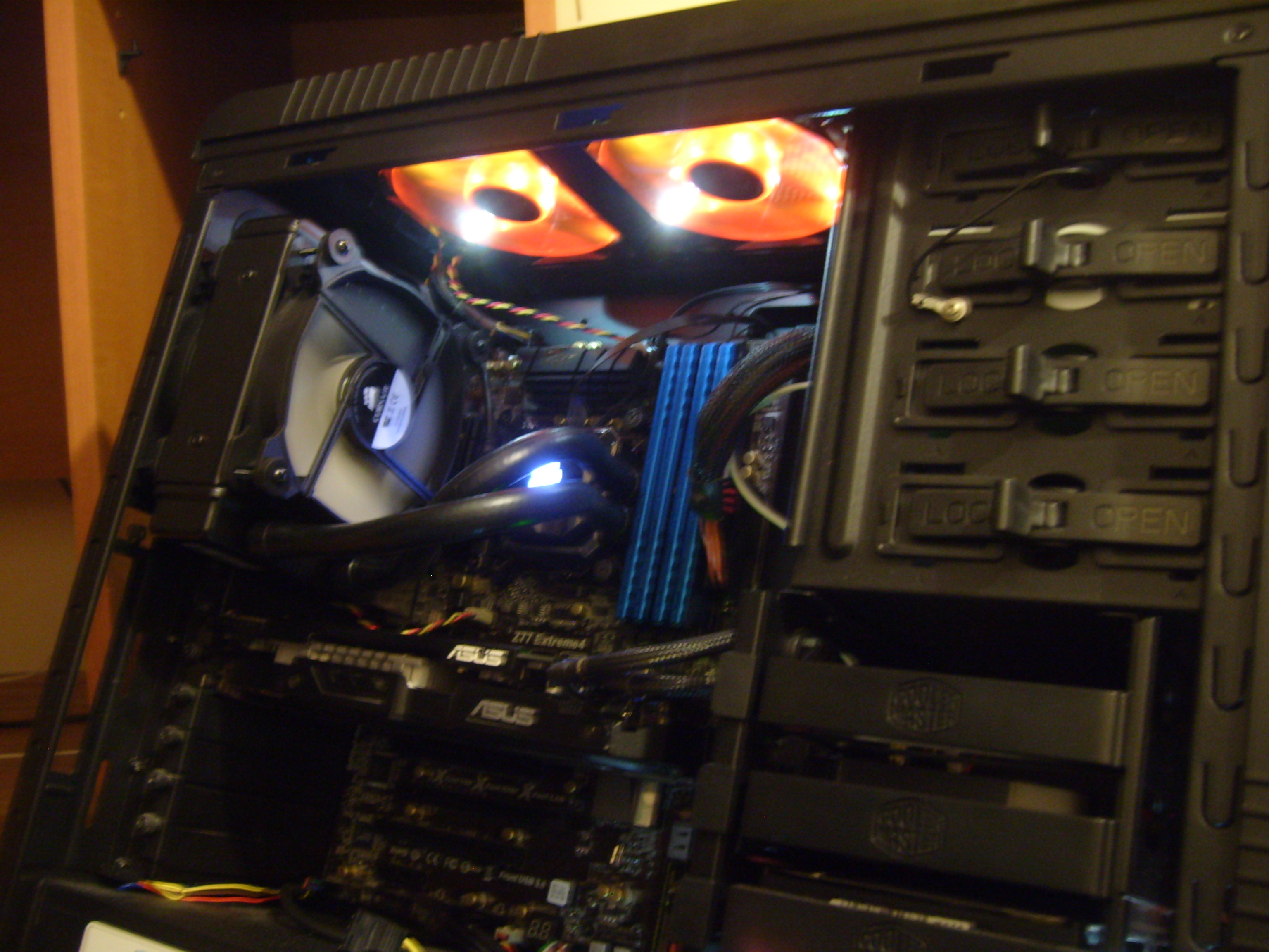

UPS ve kaliteli bir PSU gerçekten çok önemli. Sunucu sistemlerinde de aynı şey geçerlidir, hatta bir de jeneratör olur.
Ayrıca soğutma da çok önemlidir. Nasıl ekran kartı ve CPU soğutma gerekiyorsa, diskleri de 20-40 aralığında tutmayı başarırsan en az 2 sene hiç sorun çıkartmazlar.
Şu an kullandığım kasanın 4 tane 12cm fanı var, düşük devir çalışıyorlar, normalde de kasanın yan kapağını kapatmam, oradan da 2x12cm fanı HDD'lerin sırasına yandan sallandırıyorum. Ayrıca artık bulunmayan 2 tane de Glacialtech Icecrown 1000 soğutucuyu en değerli disklerde kullanıyorum.
Tabi bu bendekiler biraz aşırı gelebilir ama dediğim gibi işe yarıyor. 2009'da 1 defa montajda elimden düşüp arızalanan disk dışında 4 yıldır kaybım yok.
