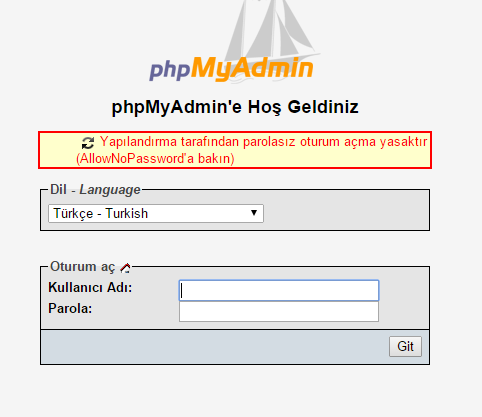

Arkadaşlar merhaba. Güncel Wampserver 2.5 i kullanıyorum. Bu güncel wamp'ta bulunan PHPMyAdmin versiyonu 4.1.14. ve yenisiyle değiştirmek istedim. Yeni sürümü indirdim ve phpmyadmin dizin yolunda gerekli düzenlemeleri yapıp gerekli dosya yoluna kopyaladım. Sorunum Bu kez phpmyadmin girişinde parola sıkıntısı yaşıyorum ve giremiyorum.
Eski sürümdeki phpmyadmin e girişe herhangi bir parola koymadım sadece " ROOT" kullanıcı adıyla giriş yapıyordum. Fakat şu an giremiyorum. bu konusa yardımcı olabilecek bir arkadaş varsa sevinirim.
Kolay gelsin...
Not: Bir önceki sürümü yeniden yükledğimde Root adıyla giriş yapıyorum fakat sayfa altında şöyle bir uyarı çıkıyor.
"Yapılandırma dosyanız varsayılan MySQL yetkili hesapla u7yuşan ayarlar (parolasız root) içeriyor. MySQL sunucunuz bu varsayılan, dışardan girişe açık ayarlarla çalışıyor ve bu güvenlik açığını gerçekten düzeltmeniz gerekmektedir."

Yok hocam config dosyasında password ile alakalı bir girdi bulamadım.

Hocam mysql cnf dosyasinı bulamadım.
İkinci ihtimalde ise yetkili bir kullanıcı atamam için giriş yapamıyorum phpmyadmine, Yukarda belirttiğim giriş sayfasında kalıyor duruyorum.
Phpmyadmin Config dosyası içeri bu şekilde.

eğer root kullanıcısı şifresiz diye girişi engelliyorsa komut satırını kullanarak root için şifre oluşturabilirsin
şu sayfada nasıl yapılacağı anlatılıyor :http://www.c4learn.com/php/change-mysql-root-password-in-wampserver/
