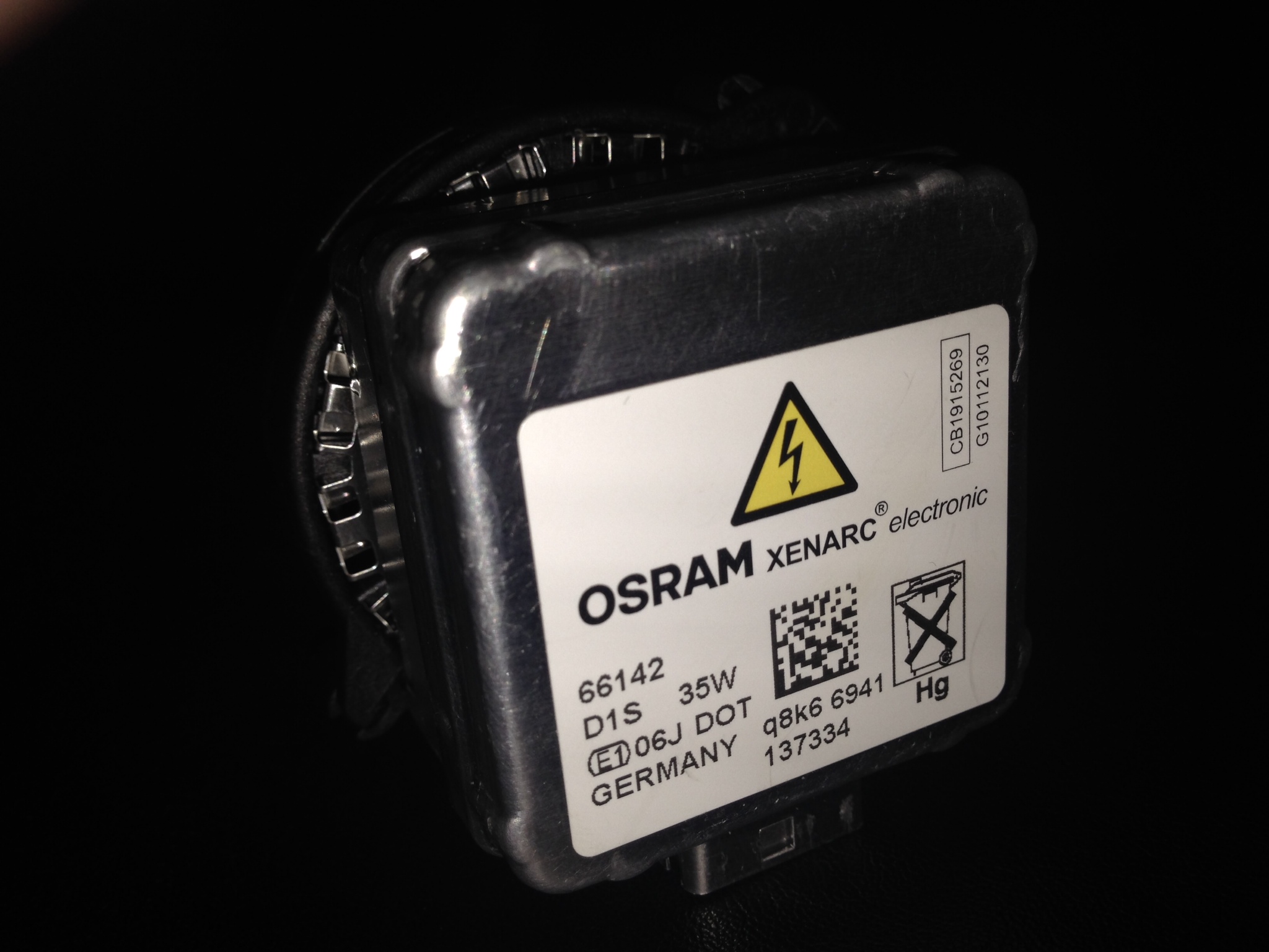

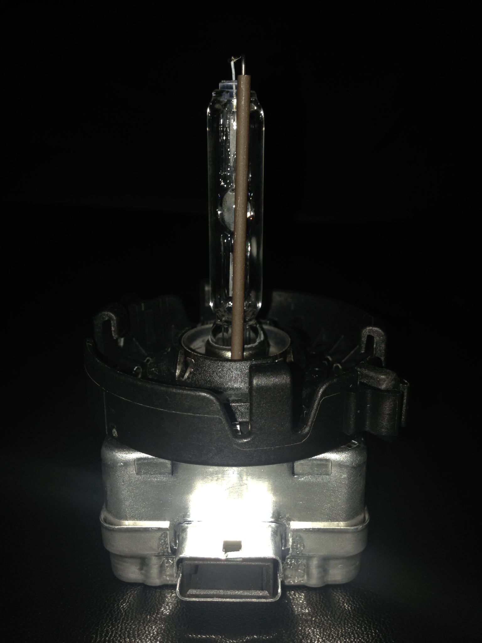

Cevaplarınız için teşekkür ederim. Biraz önce ampülü söktüm, fotoğrafları aşağıda. Ampül, OSRAM Xenarc 66142 D1S olarak geçiyor ancak nette 66142'yi bulamadım. Genelde 66144 ve 66146 var. Nerden temin edebilirim? Ebay'de ki ilanlarda spesifik olarak 66142'yi bulmak zor, tüm kodları yazmışlar. Haliyle renk farkı olabilir diye onları tercih edemiyorum.
11 yıl
Osram sitesine girip mail atmayı deneyin eminim bir donus yaparlar temin ile ilgili.
O servis toptancıdan ölü fiyata alıp size kat kat fazlasına satmaya çalışmış belli ki.

Birebir aynısını bulamıyorsanız, bence başka bir marka (Philips vs.) ya da aynı markanın şu anda piyasadaki ürününden 2 tane alıp sağa ve sola takın, arabadan çıkaracağınız sağlam sağ ampul de yedekte durur.
11 yıl
Google der ki, 66142 ile 66146'nın kelvin değerleri (Beyaz ışığın tonu) aynıdır, 4300K.
66144 ise 5500 K diyen siteler var.
Alacağınız ampul D1S standardında olduğu sürece sorun çıkmayacaktır. Philips ya da Osram'ın orjinal ampullerinden D1S 4300K işinizi görür. 5000K civarı biraz daha beyaz ışık verir ama ışık şiddeti düşer.

Doğuş'un fiyat politikası bu, servisle alakası yok. Bir kaç farklı servisle görüştüm, hepsi 480 TL istiyor. VW Almanya'ya bu durumla ilgili e-posta atacağım. Geri dönüş alırsam buraya yazarım.
Sağ ampülün eski olmasından kaynaklı ışık şiddetinin düşeceğini bir kaç yerde daha okudum ancak aşırı fark olacağını da düşünmüyorum. Bu yüzden sadece patlayanı değiştireceğim. Zaten, yedekte dursun diye sağlam olanı değiştirmek çok doğru gelmiyor, çünkü sağlam olana eş değer başka bir ampül bulmak pek mümkün değil.
SilverBlue, ayrıntılı araştırmaların için ayrıca teşekkür ederim. Dediğin şekilde D1S, 4300 Kelvin Osram ya da Philips marka ampül tercih edeceğim.
