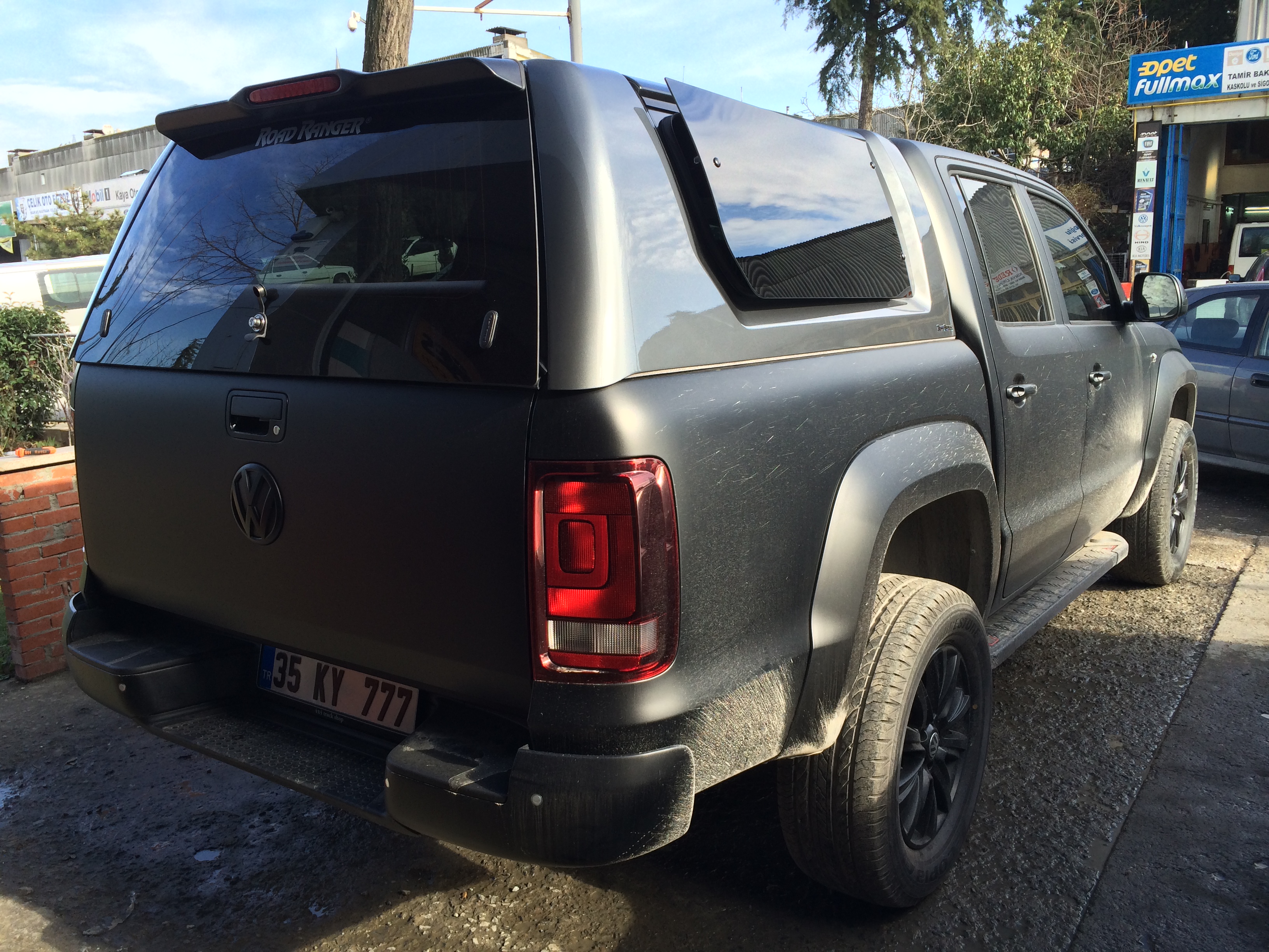

Arkadaslar resimde ki uygulamayi yaptirmayi dusunuyorum Istanbulda tanidiginiz isini temiz yapan far ustasi var mi ?
