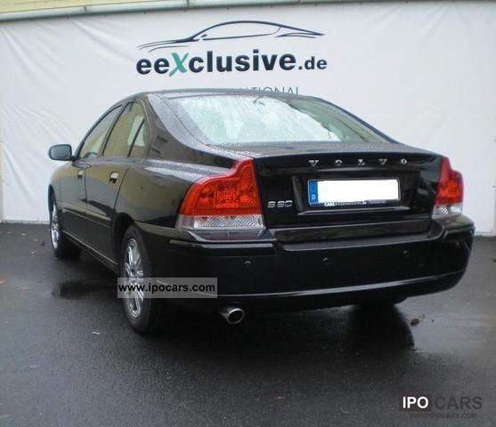

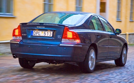

Volvo s60 için arka bagaj kapağındaki VOLVO yazısı küçük olanlar Belçika üretim,VOLVO yazısı büyük olanlar İsveç üretimdir.

büyükten kastınız aralıkla olarak konulan ( V O L V O ) harflerini mi kastediyorsunuz . yoksa punto büyüklüğünü mü ?
Bu mesajda bahsedilenler: @karahavaci
punto büyüklüğü.
< Bu mesaj bu kişi tarafından değiştirildi karahavaci -- 11 Nisan 2016; 18:48:12 >
Bu mesajda bahsedilenler: @muS60tafa
örnek gösterebileceğiniz karşılaştırılmış bir foto var mıdır acaba . bizdeki yazıya bakmak için soruyorum.

daha iyileri sizlerin olur inşallah... castrol bp nin yağsını kullanıyorsa bend bp nin yağsını alayım boşuna marka parası vermeyim... benim araçtaki Volvo yazısı sağdaki resim gibi bitişik

büyük puntolu olan yazı 2008-2010 arası modellerde var diye biliyorum. öncesinde rastlamadım.
