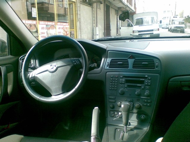

Resim ben şimdi senin için iç mekandan bir tane ekliyeyim; hasret giderirsin... Devamını sen getirirsin artık...
