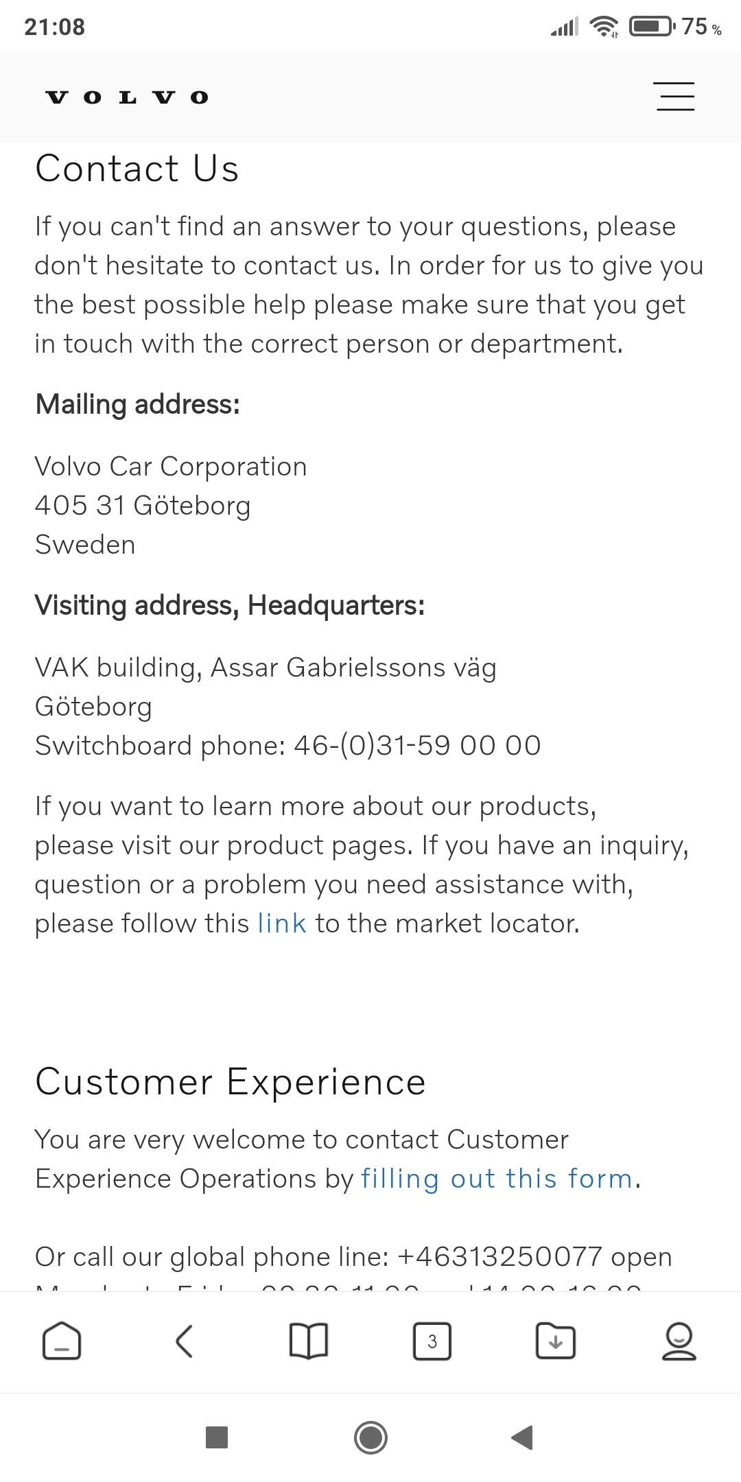

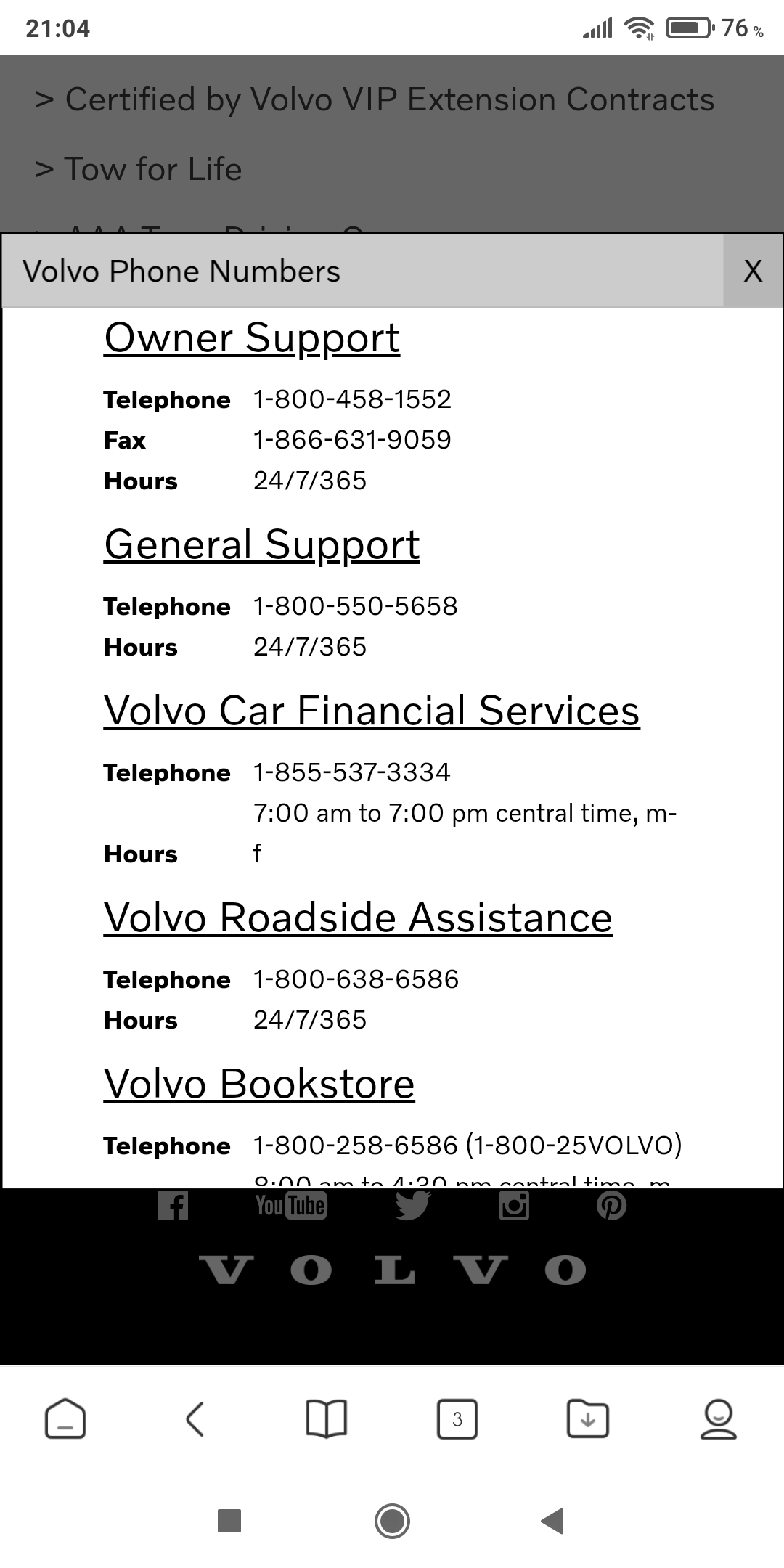

Bu sayfadan soruna istinaden iletişim seçebilirsiniz telefon, mai,l adres, irtibat sonucunda doğru iletişim konusunda da yardımcı olurlar. < Resime gitmek için tıklayın >
Bu mesajda bahsedilenler: @Howheentered
https://www.volvocars.com/intl/footer/contact-us
Bu Europe iletişim ama katar hangisine giriyor bulmanız gerek. < Resime gitmek için tıklayın >
