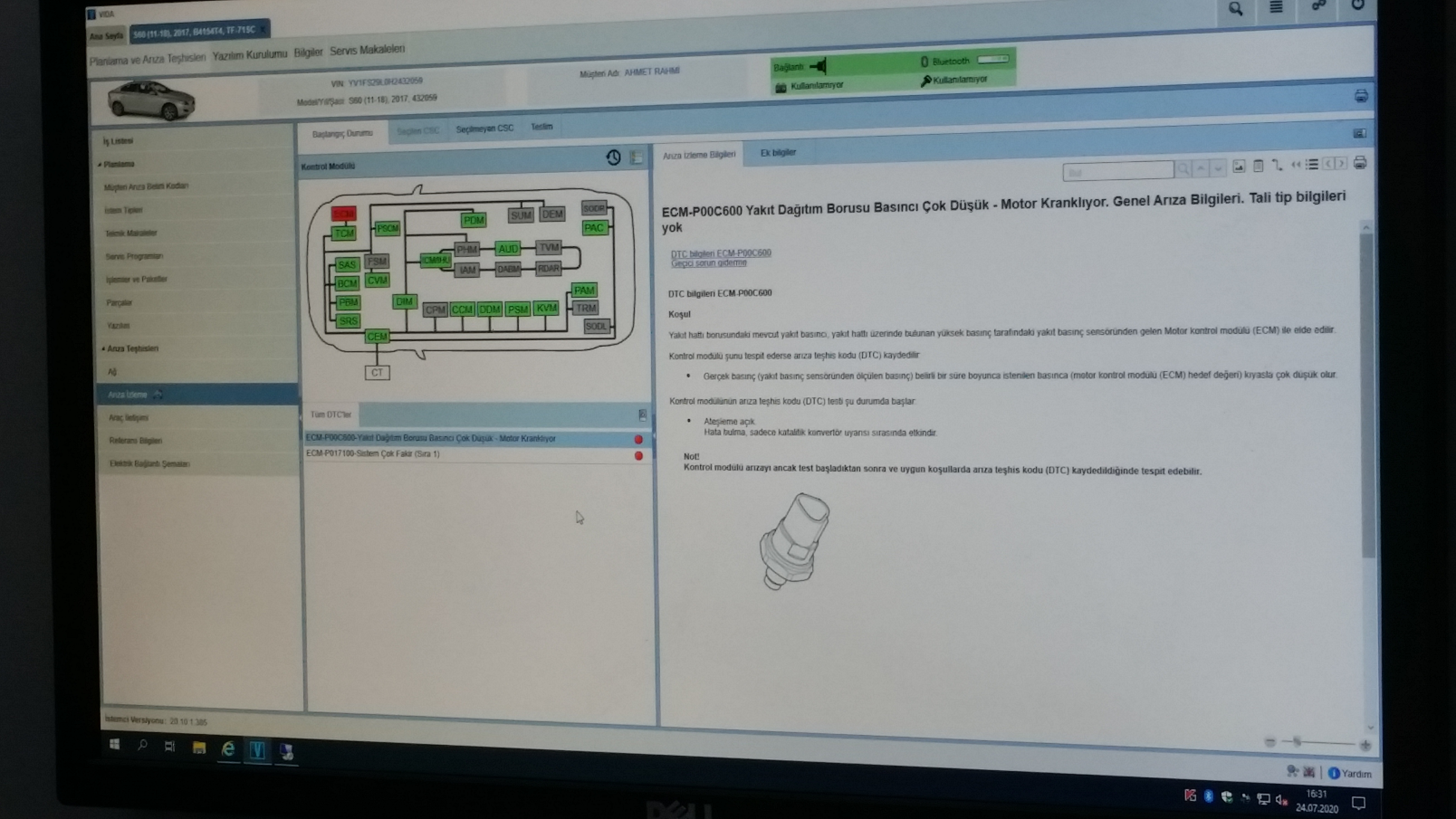

Arkadaşlar Çanakkale-Bursa yaparken bir anda Check motor sarı ışığı yandı. T3 Advance. 23519 km'de araç. Sizce nedir problem? Motor kaputunu açtık. Hiçbir sorun görünmüyor. Sızıntı veya abormal ses, damlama kaçak görünmüyor. Nazar mı değdi?

Bunlar genelde yalandan advance paket oluyor. Gerçek advance pakette heriki koltuk elektrikli, aynalarda Blis sistemi falan oluyor.
Genel bir motor arıza ışığı yanmış, aracınız servis bakımlı ise yol yardım 1 yıl ücretsiz destek almayı deneyebilirsiniz, gösterga paneli bilgi ekranında detay yoksa aracı park edip kapılarını kilitleyip 3-5 dk. bekleyip yeniden çalıştırın ve hata kalıcı mı kontrol edin. En kötü ihtimalle bu uyarı ile bir servise kadar dikkatli şekilde gitmeniz gerekebilir (motorun çalışmasında, gaz yemesinde ve hararet sıcaklıklarında bir anormallik yoksa tabiki)

Yarın göstereceğiz hocam. En son Opet'den aldığımız yakıttan şüpheleniyorum. Bir de uzun yol epey bastım ve ortalama 10.5 gibi yüksek bir tüketim verdi. Evet, araç yetkili servis bakımlı.

Servis eğer yakıt kaynaklı der ise opet ile iletişime geçin ya da servisi iletişime geçirin hemen, bu tür durumlarda yakıt numunesi alınarak (her firmanın içindeki katkı maddesinden anlaşılıyor) çıkan masraf akaryakıt firmasına fatura edilebilir, bilginiz olsun.
Enjektor rail de basinc dusuk hatasi olabilir. T3 lerde bu durum yasaniyormus, servisin soylemi. Benim aracimda arizayi sildiler, cok zorladigimda yine ayni hatayi verdi. Benzin filtre degisimi sonrasi hic bir sorunum kalmadi. Hiz felakettir ancak T3 s60 238 leri gorebiliyor.
Not : Surekli vpower benzin kullaniyordum, opetten aldigim yakit sonrasi bunu yasadim.

Hata bu hocam. Bizde Opet'den depoyu fulledikten sonra bu hatayı yaşadık. Dediğiniz gibi zayıf yakıt basıncı ve sistem yakıt fakiri hatası var. 2 kayıt var kod olarak:
ECM-P00C600
ECM-P017100
Geçen gittik sildiler. Bugün V-Power alıp denedik ve yine yarım depo varken araç yine aynı ışığı yaktı. Pazartesi detaylı incelenecek. Benzin filtresini değiştirmelerini önerdim ama ezbere yapmayalım dediler. Hayal kırıklığı yaşıyorum.
İşin garibi daha önce Opet'den defalarca yakıt aldık ve şehirler arası yüksek hızda (170-180 km/h) kullandığımız oldu hatasız şekilde.
Servis alanına girip arıza tespit cihazının bağlı olduğu ekrandan resim çektim:

Bende ki hata usttekiydi. Raili komple degistirmek isteyebilirler degistirmeyin. Benzin filtresi + Turbo tahliye hortumunu kontrol ettirin . Lifte kaldirip donus hatti baglantisini kontrol edin bazen yerinden cikiyor.
