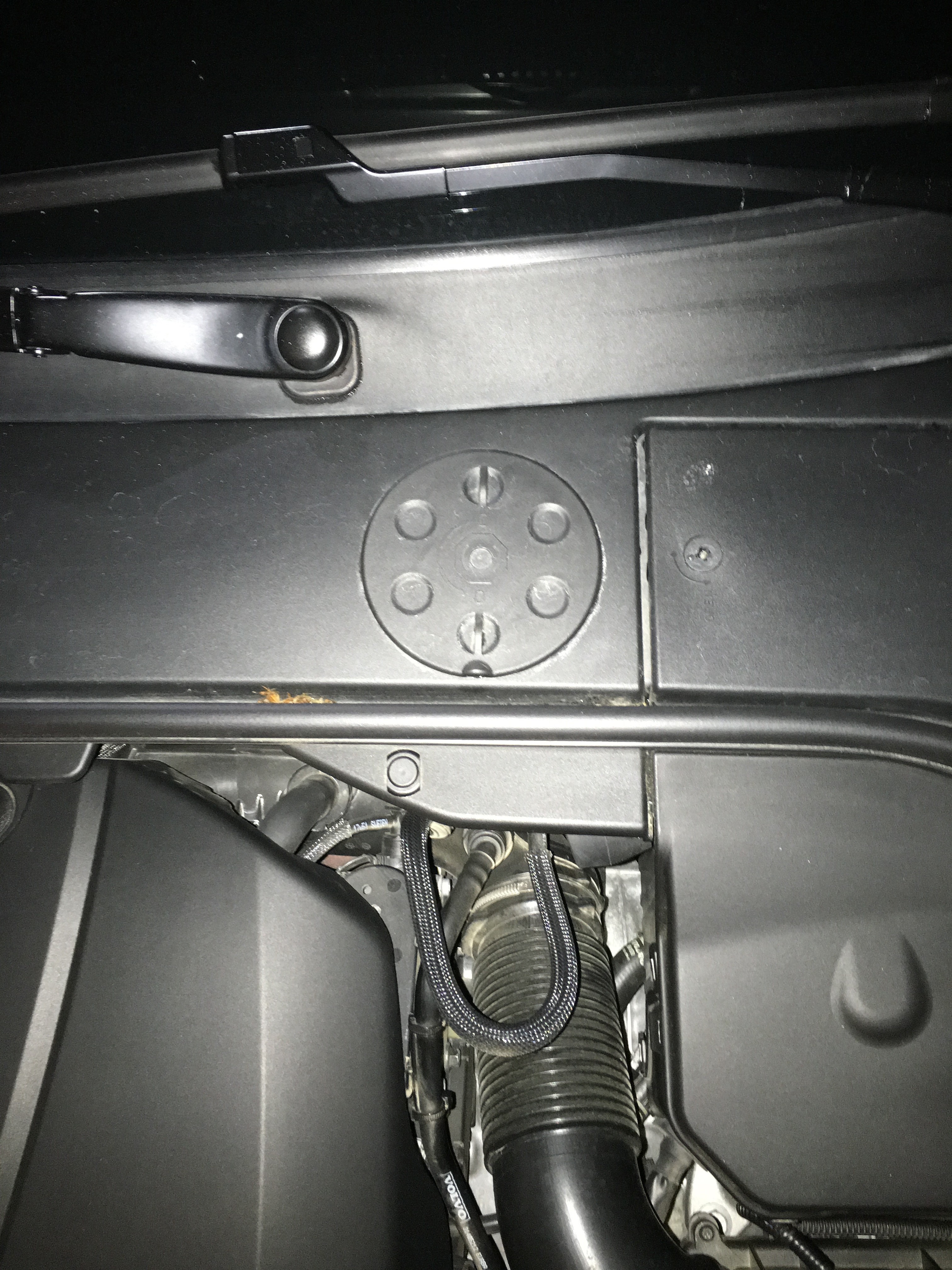

Merhaba, Üzerinde C-O(sanırım close-open) yönünde dönebilen daire şeklindeki kapak nedir?
6 yıl
Kapağın altında fren hidroliği kabı var.
Bu mesajda bahsedilenler: @psidodent
6 yıl
Teşkkürler...
