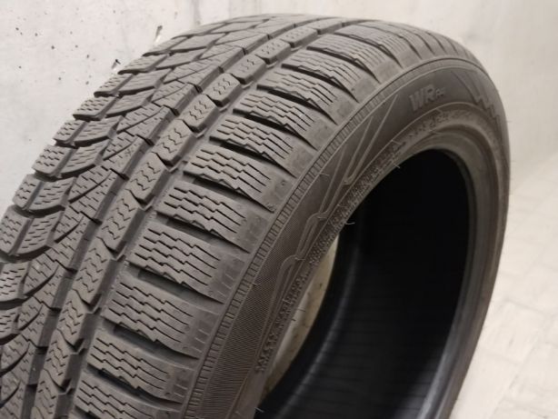

Merhabalar, elimde eski aracımdan kalma Njord jantlarla uyumlu kış lastiklerim kaldı.
235/45/R17 NOKIAN WR A4 97V XL.
4 lastik ve 2016 sonu üretimi. 1 kış kullandım. Dişleri ve derinliği çok iyi durumda. İhtiyacı olan varsa satmak istiyorum.
U
