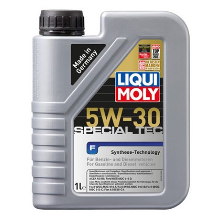

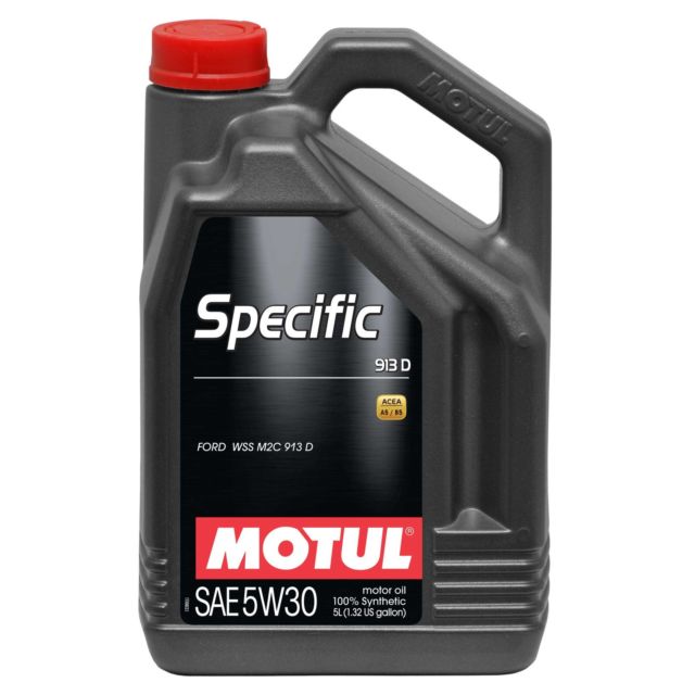

motul'da, T4 motorunun (ecoboost) yağı "specific913D"dir. hem ACE A5/B5, hem de ford'un diğer spesifikasyonarını karşılar...
bu yağı bulmak zor ve fiyatı çok fahiş. o nedenle, ben buna muadil olarak aşağıdakini kullanıyorum. aynı şekilde o da (liquimoly special TEC F) ACEA A5/B5 ve ford'un diğr spesifikasyonlarını karşılıyor ve fiyatı da çok daha uygun. ve daha kolay temin edilebiliyor...
