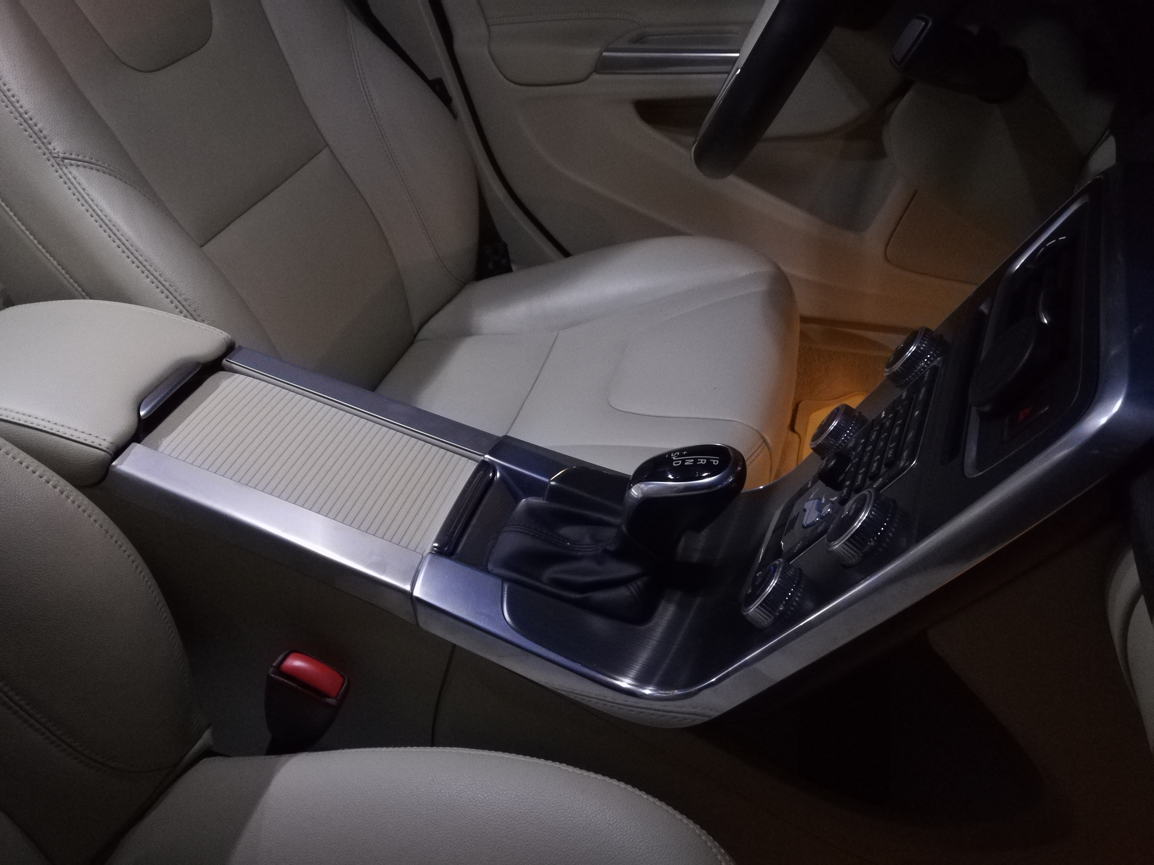

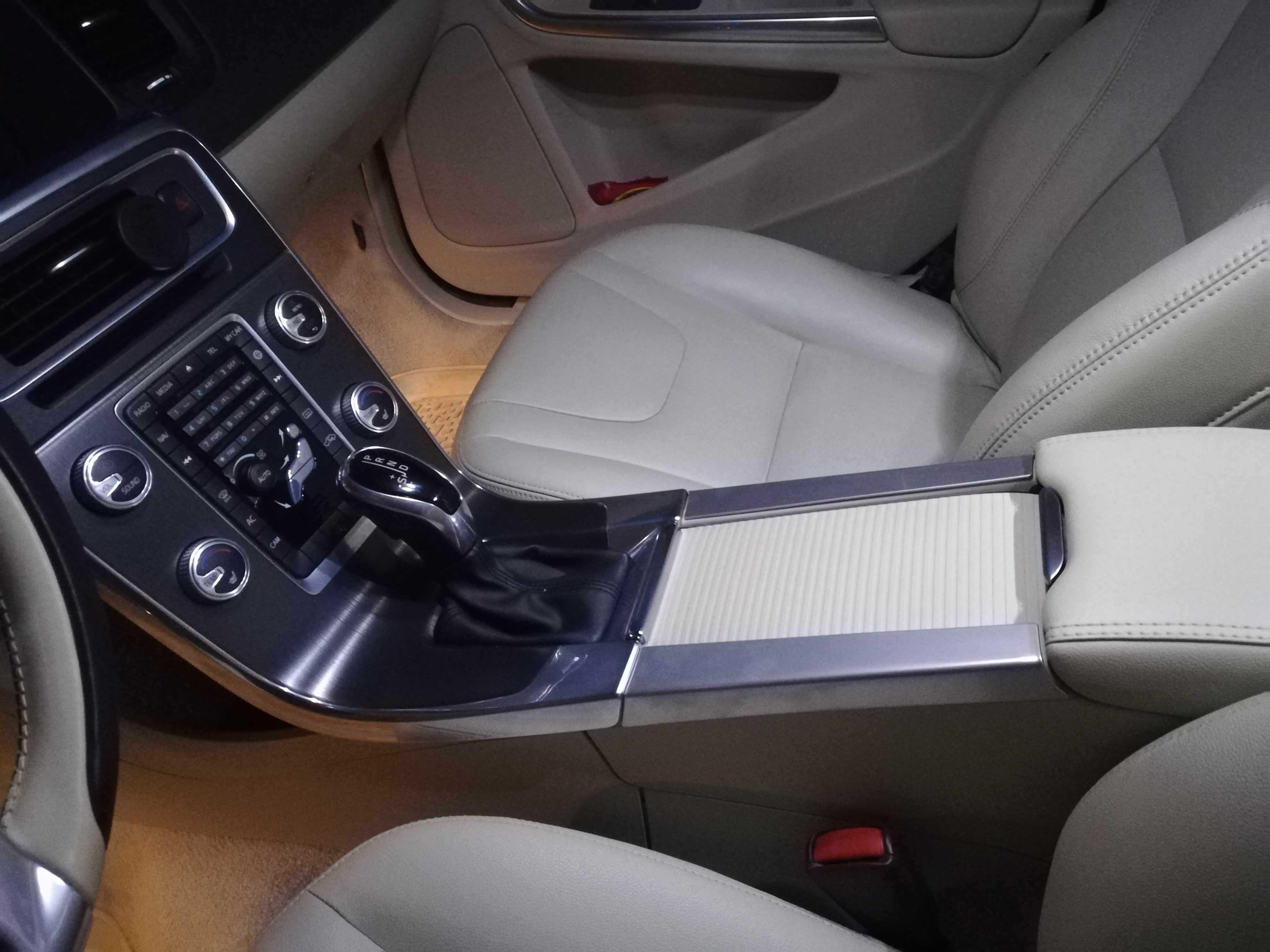

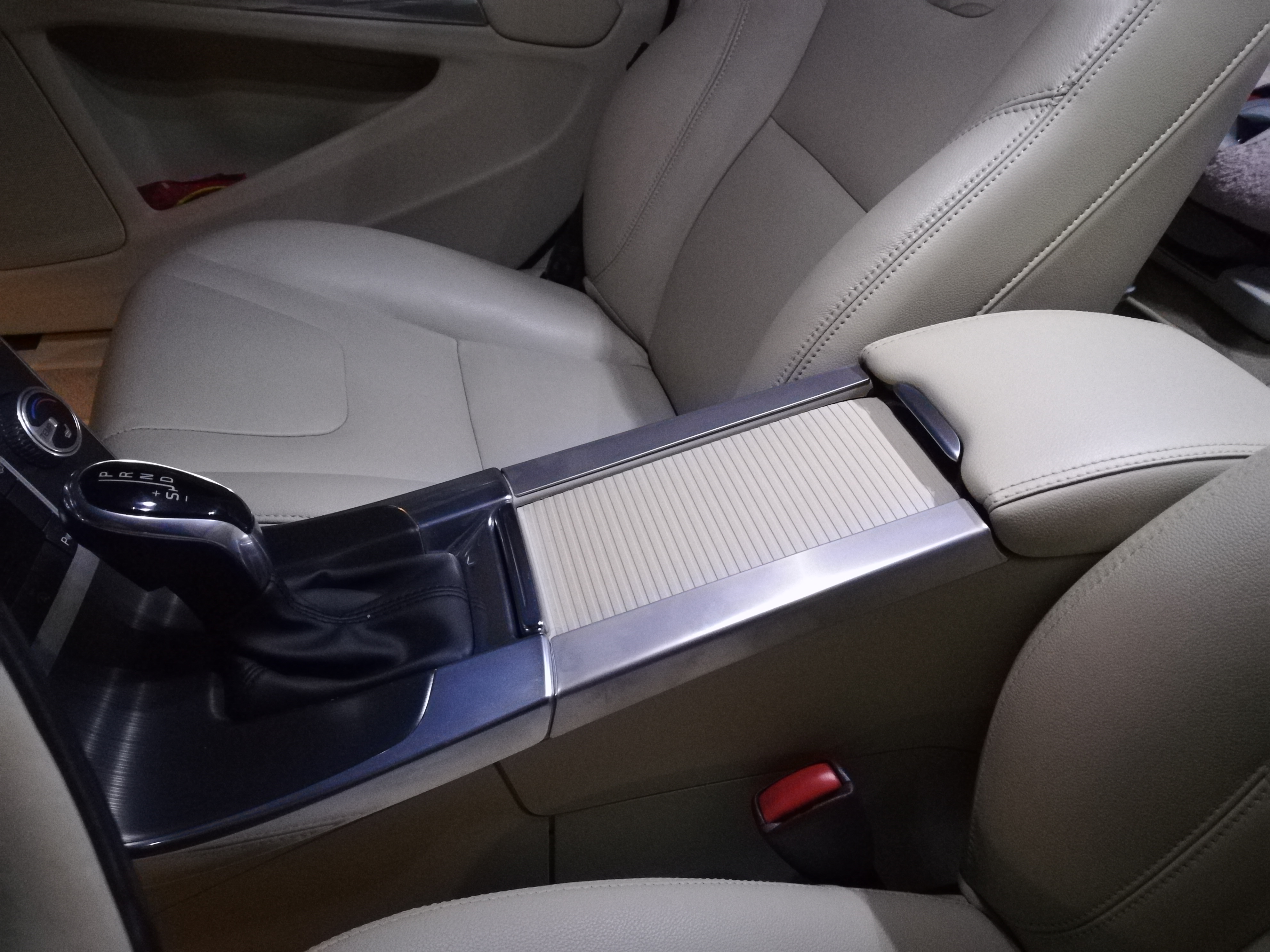

Uygulandıktan sonraki halinin resmini atabilir misiniz

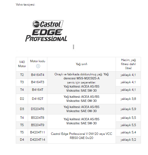

D2 motor 1.6 dizel kaç litre yağ alıyor. 4 litre koydu sanki ustam benim. Motul 5x30 Fe kullandı

güle güle, güzel günlerde kullan inşallah...

İyi yakışmış. Uygulamak zor mu

Hacim 3.9 da 4 litre almak biraz risk olduğu için bende 5 litre alıp bakıma gidiyorum. Normali 4 yani.

Umarım faydalı olmuştur.

Hayır yapıştıracağımız bölgeyi eşimin asetonuyla temizledim ve yapıştırdım
Saygılar
