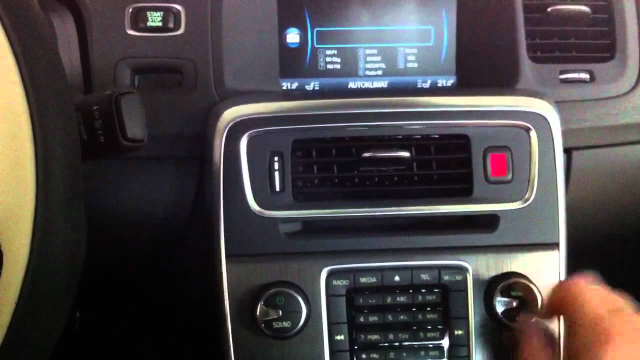

2012 model s60'ımda şu resimdeki gibi ayarlı radyolar toplu olarak gözüküyordu, v40'ta böyle liste yapamıyorum. Aynı değilmi infotainment sistemi? Yoksa bu 2013'te gelen bir güncelleme vardı, onunla mı alakalı acaba?
8 yıl
V40 ı bilmiyorum ama 2011 S60 a bu yıl yetkili serviste yaptırdığım bakımda geldi o menü. Siz de serviste yükletebilirsiniz tahmin ediyorum.
