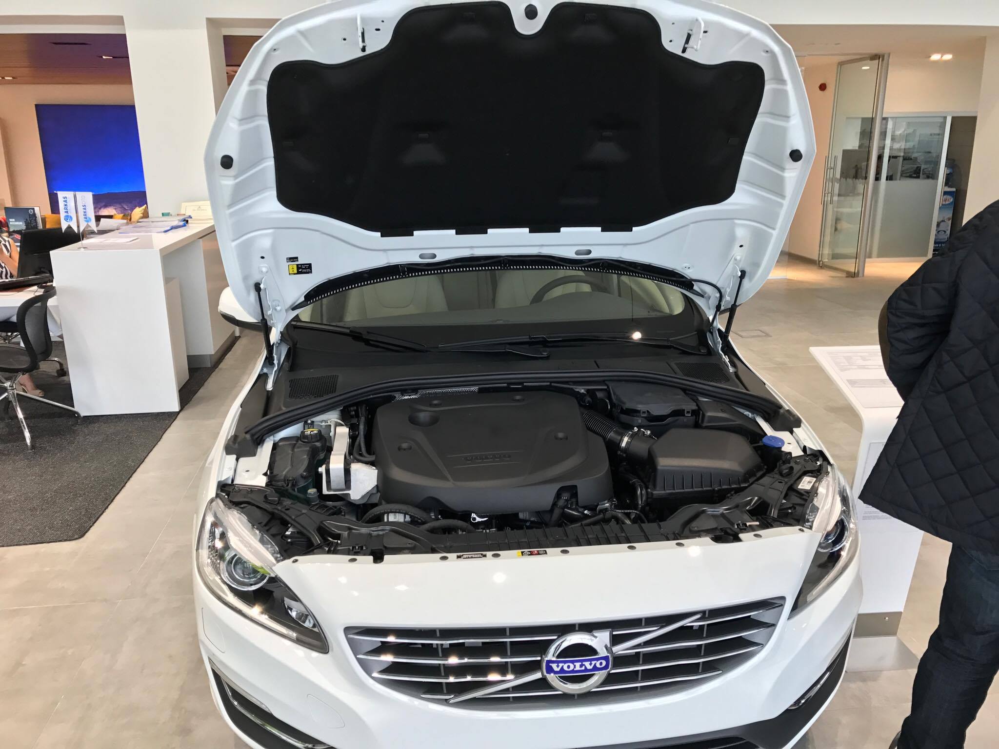

Linkte yazan hocam twin turbo motora sahip olduğunu yazıyor
Bana göre 2 turbo var ama bi turbodaki gibi alt devir üst devir olarak çalışan turbo değilde aynı anda çalışan 2 turbo bulunuyor
Bu mesajda bahsedilenler: @Afacan Dennis
8 yıl
Bunu cumartesi volvo servisine sorayım ben o zaman foruma da yazayım ☺️
Bu mesajda bahsedilenler: @ertugmry
8 yıl
Cift turbo olanlar 225 hp hocam dizelde. Trde yok s60 versiyonu olarak
8 yıl
hocam yarın servise soracağım bakalım nası olsa imza atmaya gidecem.alırken spor modda araç kendi vites atmıyor dedikleri için almadıydım bu gün alınca tam gücünüde görmüş oldum :))
