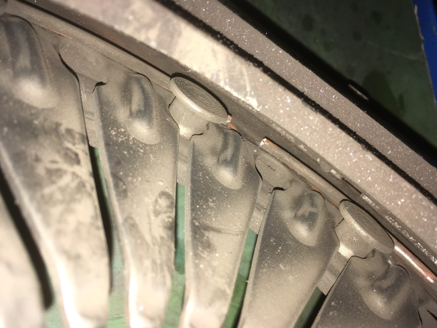

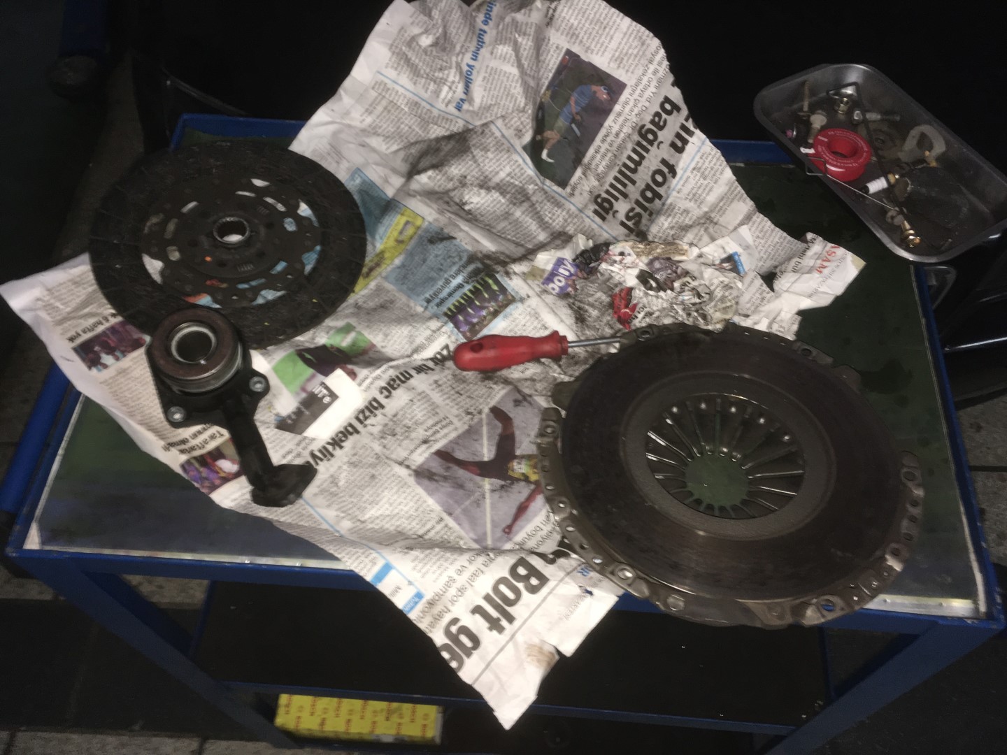

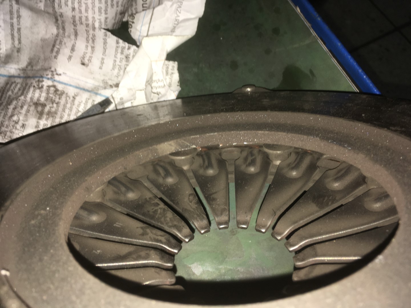

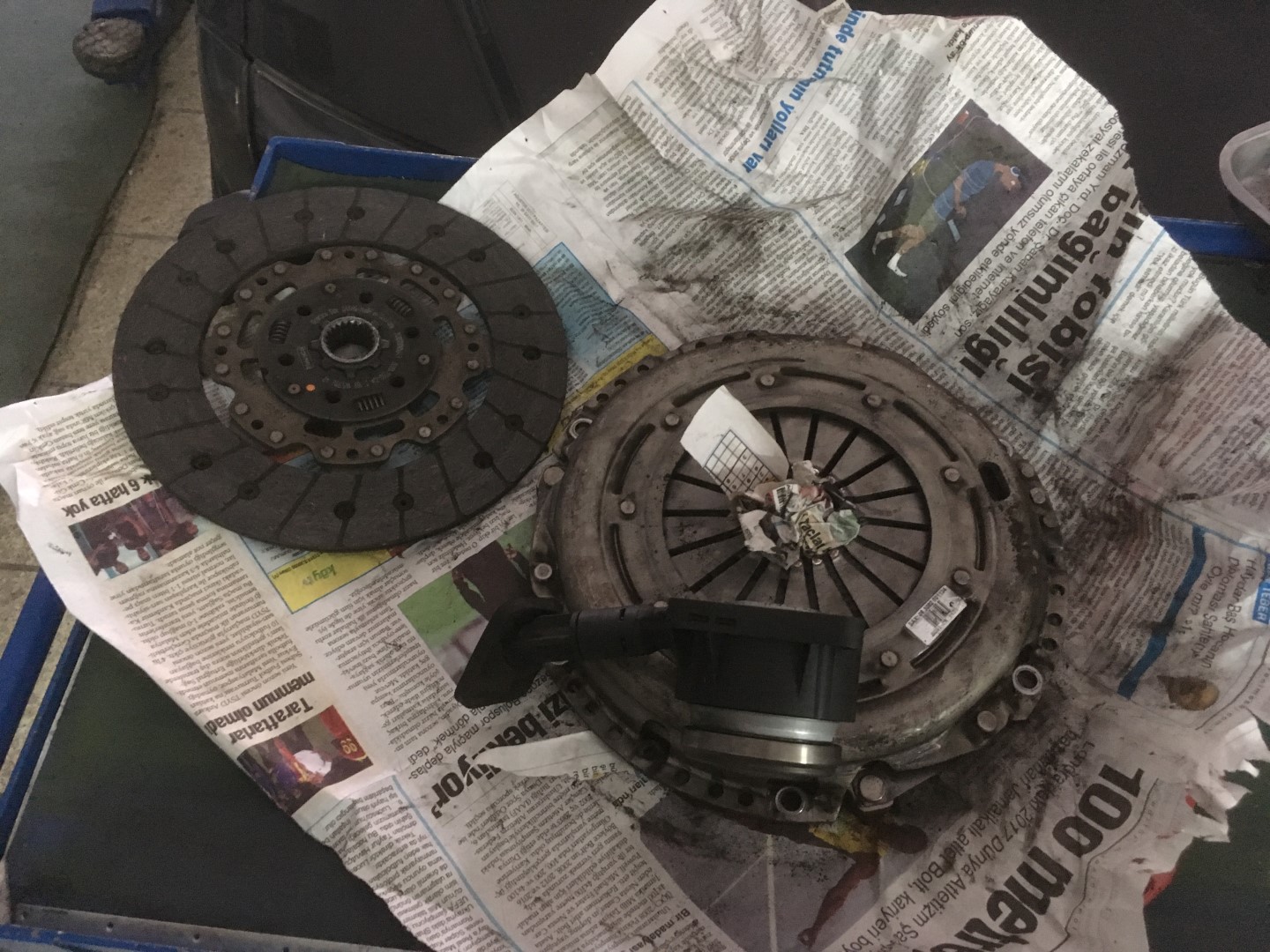

Merhaba arkadaşlar,
Bu hafta başında düz vitesli 2011 S60 aracımda normal seyir halinde vites değiştiremez duruma geldim. Allahtan müsait bir yerdeydim ve park ettim. Motor çalışmıyorken viteslere geçiyor, ancak çalışınca debriyaj ayırmadığı için vitesler kilitleniyordu. Çekici ile Ankara İvedik Sanayi Sitesi'nde Yiğit Volvo - Hasan Eryiğit ustanın yerine götürdüm. Baskı balatadaki bir yayın kırıldığını söylediler. Sağolsunlar 24 saatte tamir edip teslim ettiler. Şimdi debriyaj çok daha yumuşak oldu ve vites geçişlerinde vuruntu/gürültü gitti. Aracın sürüşü yumuşadı, yeni gibi oldu.
Aracın üzerinden FoMoCo mühürlü Alman malı SACHS debriyaj/kavrama seti ve FTE hidrolik ayırıcı bilya çıktı. Balata çok iyi durumdaydı, ama bu işlemde ne yazık ki herşey değişiyor. Yine aynı marka yeni parçalar takıldı. Hasan ustanın söylediğine göre kırılan yay biraz şans işi, kullanımla ilgisi yok. Benim araç 107.000km'de, bu yayın bazı araçlarda 30.000km'de dahi kırıldığı olmuş. Büyük ihtimalle tasarım/malzeme hatası. Genelde D2 motorlu düz vites S40 araçlarda görüyorlarmış bu sorunu, piyasada düz vites S60 çok az var. Ben uzun şehirlerarası yolculuklar yaptığım geçen haftalarda kırılmadığı için şükrediyorum.
1400TL parça ve 400TL işçilik ile toplam 1800TL ödedim. Aşağıdaki fotoğraflarda çıkan parçalar ve kırılan yay var. Belki birinin bilgiye ihtiyacı olur diye buraya not alıyorum.
Herkese kazasız, iyi günler dilerim.
Koray
