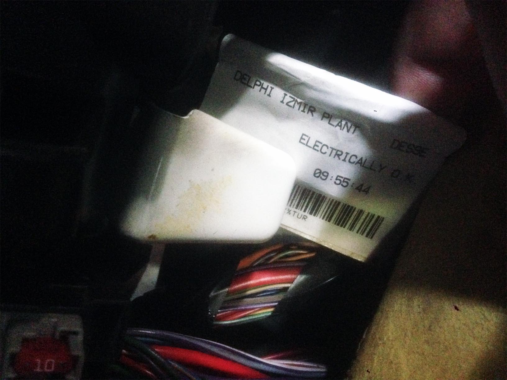

Volvo'nun kablolarını Delphi yapıyor çoğunlukla. Delphi İzmir fabrikasından çıkıyor, akabinde montaj fabrikasınına gidip(İsveç oluyor genellikle) akabinden tekrar Türkiye'ye montajlanmış olarak geliyor :)
Türkiye'nin Volvo'ya katkısı büyük ama Volvo bizim kıymetimizi bilmiyor

Nasıl yani, İzmir'de mi üretilmiş bu ürün? Çok şaşırdım, nasıl olur??? Ama yine de Volvo gibi bir dünya markasında Türk imzası varsa bu gurur verici... Konuyla ilgili olarak bir örnek de ben paylaşayım: Ankara'da şu an Acity' nin karşısında Erkunt diye bir fabrika var. Döküm yaptıklarını biliyordum ama dünyanın önde gelen Mercedes, BMW, Ferrari gibi markalarına ait motorların dökümlerini yaptıklarını geçtiğimiz aylarda öğrendim ve gurur duydum doğrusu
