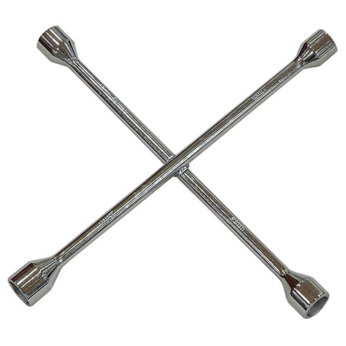

evet o lanet bijon anahtarı yüzünden bende yolda kaldım .kagıt gibi yırtıldı agzı ,ve somunların üzerin deki kaplamayı bozdu ve sonuçta onlarda çıktı.şimdi hem somunların çirkin görünüyor hem de bir numara diğerlerine göre küçük kaldı
Bu mesajda bahsedilenler: @winniesertan
Ç
8 yıl
Orijinalden alıntı: samil422

8 yıl
Orijinalden alıntı: winniesertan
Volvo Car Türkiye bu kadar şikayete duyarsız kalmamalı.
Tüketicilerden bu kadar şikayet alıp, yinede ''üretim kaynaklı bir sorun yoktur, bijon anahtarı uygun tork değerine göre sıkılan bijonları sökebilecek şekilde üretilmiştir '' bahanesini sunmamalı.
Ve bu parça ile ilgili aksiyon çıkartıp, kalitesiz bijon anahtarıyla beraber satılan tüm Volvo araçlarının(10 yaşa kadar) bijon anahtarlarını, çok daha kalitelileriyle bedelsiz değiştirmelidir.
Bunu sağlarsa markalığını,kalitesini göstermiş olur.
Aksi durumda daha bijon anahtarını bile düzgün ürettiremeyen, bununda üstüne ''sorun yoktur'' diyerek kendini küçülten bir marka olacaktır tüketicinin gözünde.
Bijon anahtarını henüz kullanmadım ama bu bahsettiğiniz konu yüzünden lazım olduğu yerde sorun yaşatacak gibi görünüyor. Bu durumda buradan yazmakla birbirimize bilgi vermek dışında kimseye sesimizi duyuramayız. Acaba sorunla karşılaşan arkadaşların ekleyeceği mesajlar ve sorunun tarifini derleyip örnek bir şikayet mesajı oluştursak ve tüm kullanıcılar olarak ilgili şikayet adresinden mesaj göndersek? Sayı çok olursa mutlaka dikkate alacaklardır. Hatta şikayetin İngilizcesini de Volvo nun merkezine iletebiliriz...
Bu arada acaba bu sorun sadece Türkiye'deki araçlar için mi mevcut? Yurt dışında aynı model araçları kullanan arkadaşlarda da aynı sorun var mı acaba merak ediyorum...
8 yıl
valla haklısınız da ben gittim şu oto lastikçilerin kullandığı 4 kollu anahtardan aldım ,daş gibi valla < Resime gitmek için tıklayın >
8 yıl
Bunun kullanımı da daha kolay ve sağlam

8 yıl
Orijinalden alıntı: jhudaverdi
Benimki de -vale'nin yardığı- lastiği değiştirmeye çalışırken kırıldı. Hatta vale taksiciden aldığı ödünç anahtarı da kırdı! Resimdeki üründen aldım.
