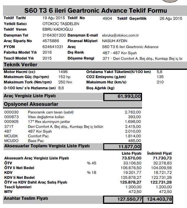

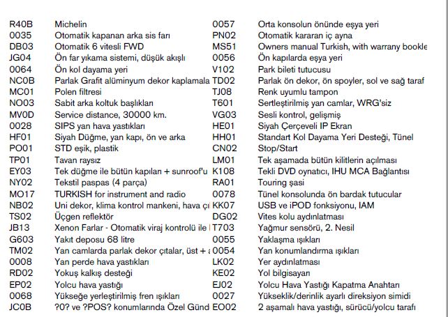

abi ekteki simgelerde benim teklif zamandaki advance donanım ve extraları görebilirsin. açıkçası dynamic edition yeni bir paket ve içine ne dahil bilmiyorum. sitede de yazmıyor. advance in üzerine ne ekletirsen eklet ama driver support plus paketi eklet derim. ben pişmanım. bu paketin içinde adaptif cruze control var. eşşiz bir rahatlık.
