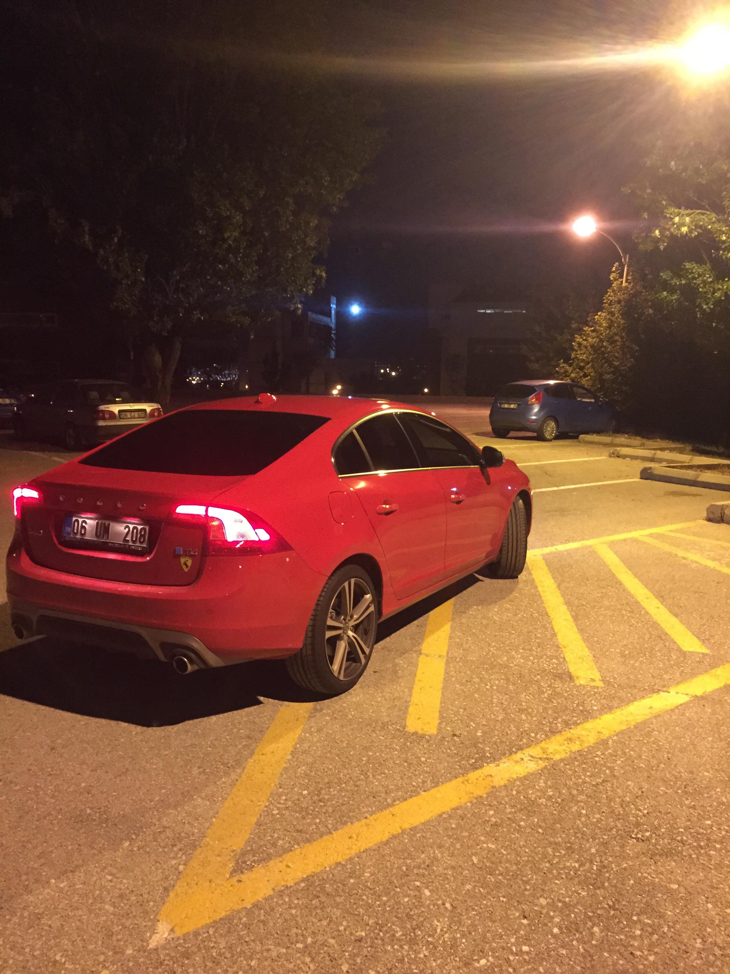

Makyajli kasa T4 satildi ( bende var ).. Gecenlerde sahibindende siyah advance bi tane satilikti dusuk km de... Bu arada ben uzaklardan takip ediyordum burayi ama uye olayim dedim:D bu da bizim ufaklik..
