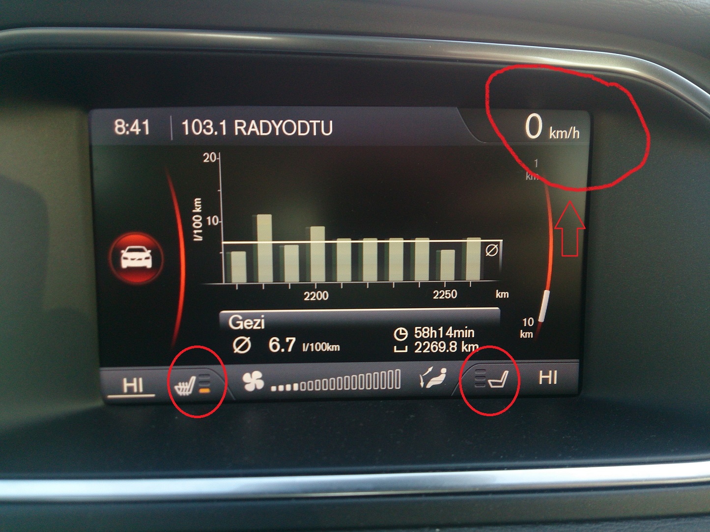

Büyük olasılık aracın modeli ve donanımına göre ICM yazılımı farklı özellikleri devreye sokuyor ya da sokamıyor gibi. Ben de arka cam ısıtıcısı ile koltuk ısıtma dış sıcaklığa göre otomatik girecek şekilde bir ayar var. Koltuk ısıtmasını otomatikte tutuyorum gayet düzgün çalışıyor.
Ayhan Bey merhaba,
Aracınız 2011 model sanırsam daha önceki mesajlarınızdan gördüğüm kadarıyla.
Bu otomatik koltuk ısıtma seçeneği aracınızda hep mi vardı, yoksa serviste bir güncelleme sonrasında mı geldi?
Sabri Bey, acaba bu da sensus 3.0 (biliyorum yok aslında öyle bir şey) gibi bir güncelleme kapsamında mı geliyor? Bu seçenek benim MY2013 aracımda da aktive edilebilir mi? Ediliyorsa bunu servise nasıl tanımlamam lazım?
Teşekkürler

2014 model yılı araçların arayüzlerinde farettiğim iki fark var. sensus 3.0 güncellemesi bende var fakat bu ikili yok. en son aralık gibi bakımda servis 2.0 da yapıldı.
1. Klima ayarlarında 7 derecenin altında koltuk ısıtmasının devreye girmesi
2. bi xenon lu araçlarda bulunan ekstra uzun sarı yani halojen farın isteğe bağlı açılıp kapanabilmesi. (far anahtarımda auto seçeneği olmadığı için gündüzleri park konumunda gezerken sarı halojenlerin yanması benim için iyi ama kozmetik olarak değil tartışılır tabiki.)
acaba bu özellikleri tekrar ICM yüklemesi yaparak kazanabilir miyiz? yada servis 2.0 bunu bizim yerimize yaparmı? yapmazsa neden??

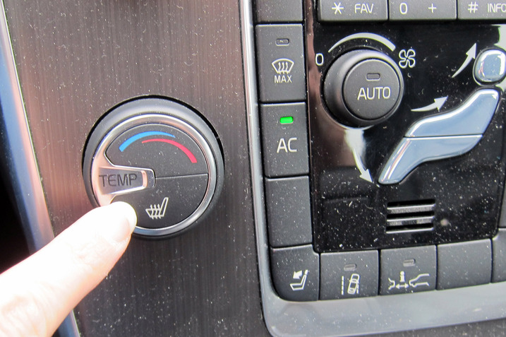

Bir şey sormak istiyorum. bu koltuk ısıtması hangi donanımda var. Benm my 2013 s60 Premium aracımda varmı ?
11 yıl
sn i_aydınol
klima sıcaklık ayar düğmelerinizin hemen üzerinde alt bölümde mevcut. yada sensus ekranında görebilirsiniz. deri koltukla kombine geliyor Premium veya advance olmasından bağımsız sanırım.

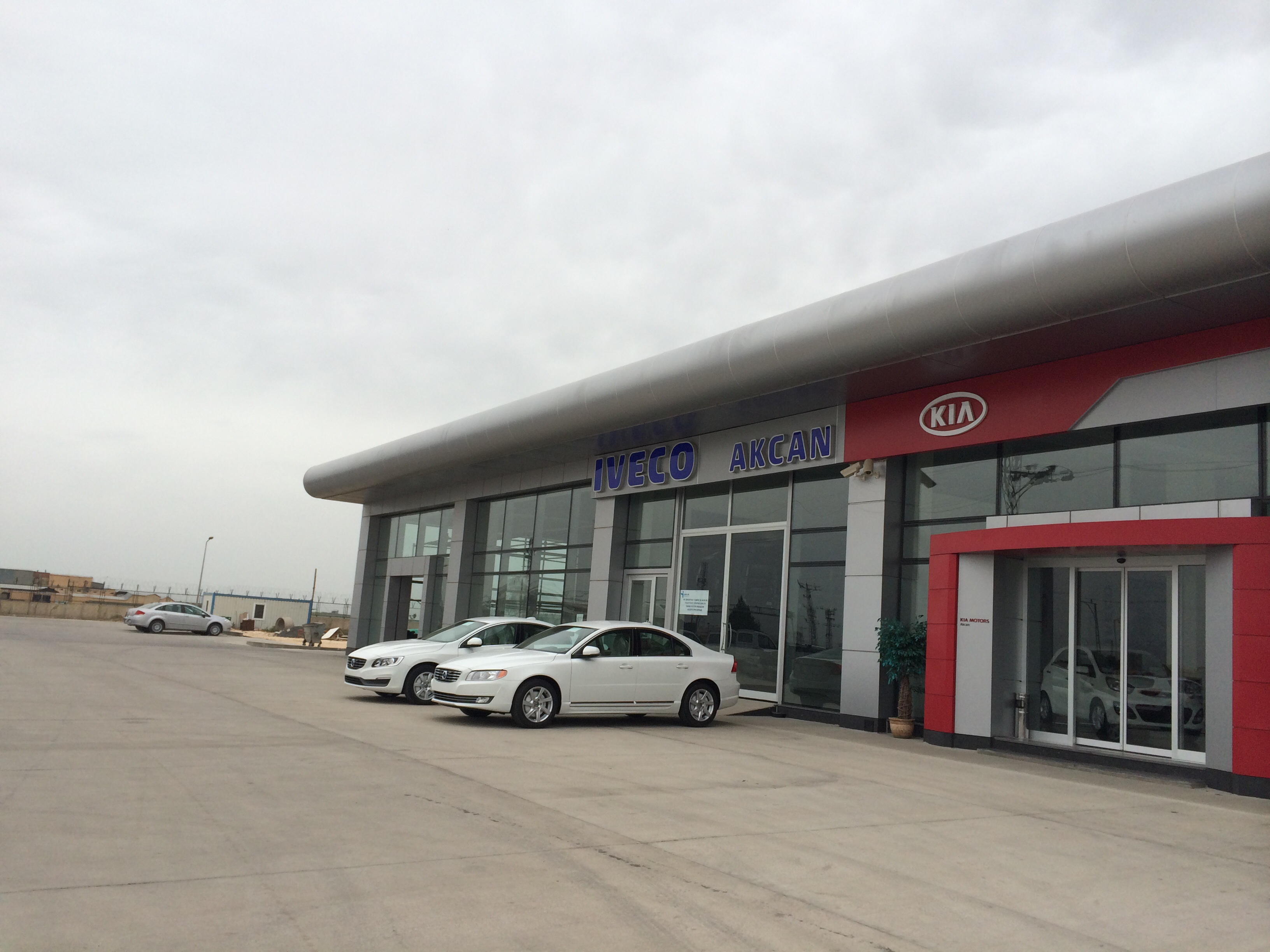

Merhaba,
Bir süredir iyi çalışmayan yağmur ve far sensörünün değişimi için servisteydim bugün.
Gitmişken ICM güncellemesi talebinde bulundum, ücretsiz olarak yapıldı.
Ben güncelleme ile bir değişiklik farketmedim henüz. Galibi değişiklik yok.
Bu arada henüz Plaza'nın iç dekoru bitmemiş olsa da Diyarbakır'a ilk Volvolar gelmiş :)
