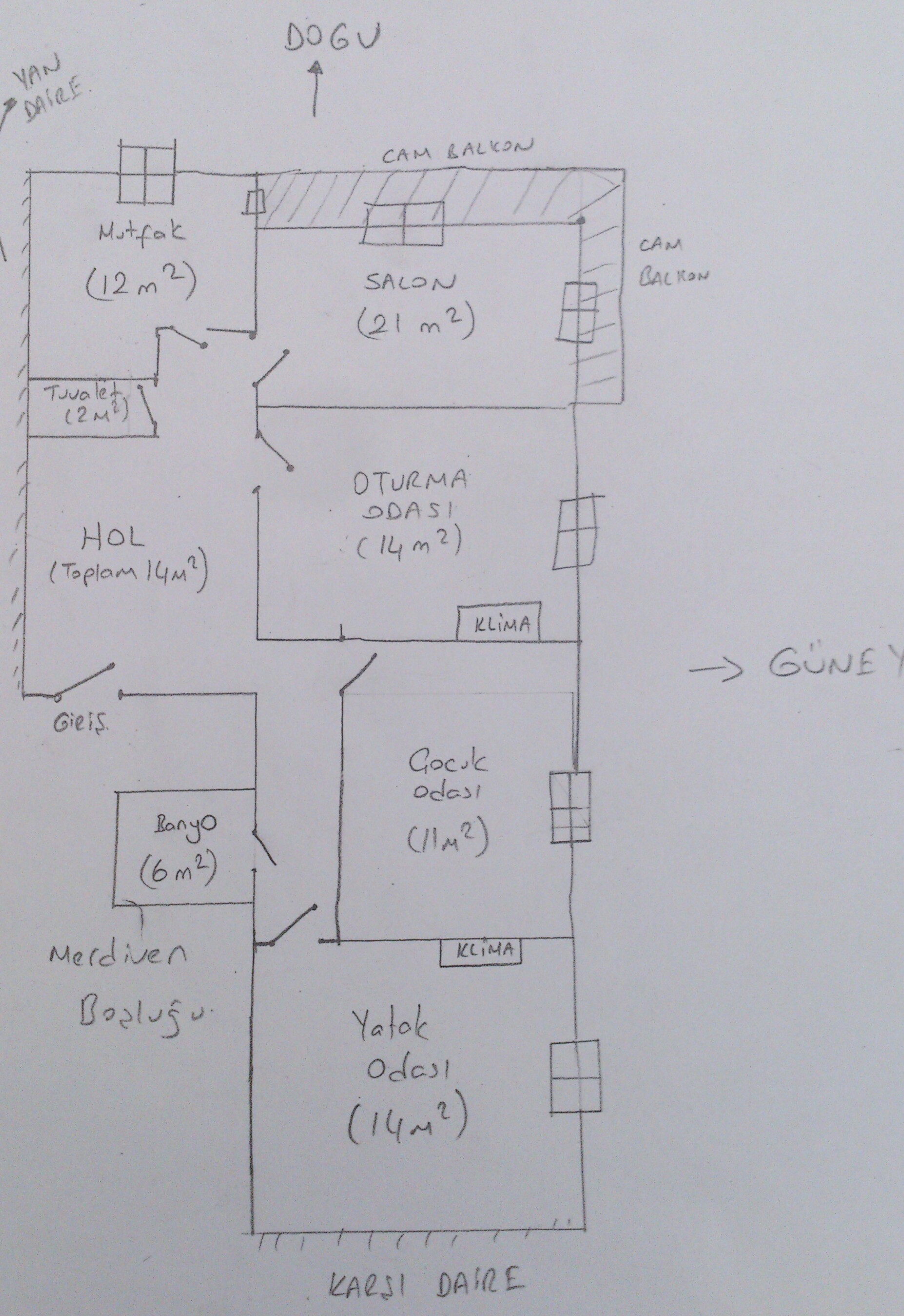

İyi forumlar arkadaşlar. Bir konuda görüşlerinize ihtiyacım var. Yardımcı olursanız sevinirim. İzmir Aliağa da yaşıyorum. Bulunduğum yerde doğalgaz yok. Evimin krokisi aşağıdaki resimde.
Evim 1.5 kat dükkanın üstünde bulunmakta. Dükkan boş. Yalıtımımız yok ancak balkonum tamamen 8mm temperli cam balkon. Ayrıca diğer pencerelerde izolasyonlu elektrikli panjur var. Kışın geceleri kapatıyor gündüzleri sabahtan akşam 4 e kadar güneş gördüğünden açıyorum. Evim bütün gün güneş aldığından aralığın başına kadar evimin sıcaklığı 19-22 derece arasında seyrediyordu.Bu günlerde 17 derece civarında. Yalıtım olmamasına rağmen gün boyunca güneş ışığından faydalanabiliyorum. Ayrıca oturma odamda 12000 lik yatak odamda da 9000 lik inverterli klima mevcut.
Sorum ise: Salonu ve çocuk odasının kapısını kapatıp her iki klima ile beraber antre ve mutfağa birer vigo taktırarak kapıları kapatmadan verimli ısınabilir miyim?

Evin konumu çok güzelmiş... güney ve doğu cepheli çok iyi. Uygun watt'larda alıırsan gayet homojen ısınırsın... Dijital kontrollü olanlardan alın.

21 dereceden 22 veya 24 lere çıkarmak için çok az çalışır...Tasarruflu çalışma modu olduğu için tam hesap yapmak zor ama 6 saatte ortalama 3 saat yüksek tüketim yapar diye düşünüyorum...
Buna istinaden 1000 Watt x 3 saat = 3000 Watt yani 3 Kwh tüketim. Faturaya bakın Kwh saat ücretiniz kaç para ise 3 ile çarpın. Sonuç ortaya çıkar.
