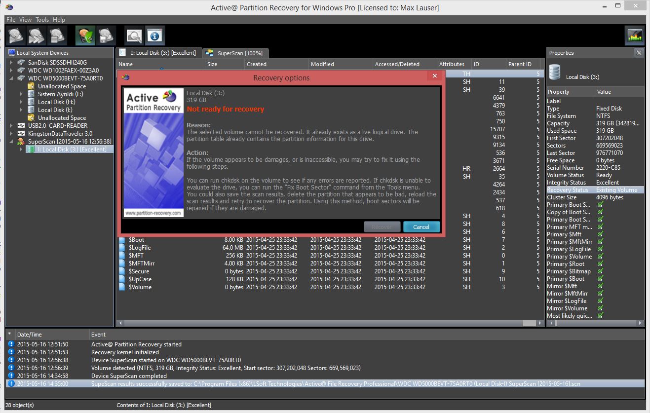

Arkadaşlar merhaba, anlatımda bahsedildiği gibi superscan yaptıktan sonra, Recovery diyince bu ekranla karşılaşıyorum, sorun nedir acaba?
Ek: Arkadaşlar bu arada olayı özetleyeyim; Laptop'un 500GB'lık HDD'sinde yanlışlıkla 350GB'lık D bölümünü biçimlendirdim. Daha sonra HDD'yi laptoptan söküp masaüstü bilgisayarıma bağladım ve SuperScan işlemini ekran görüntüsünde solda gözüken Local Disk (:I) bölümünü sağ tuş tıklayıp yaptım. Bölümün üzerine hiç bir şey yazmadım bu arada.
Sonuç: Önceden biçimlendirdiğim bölümü, masaüstü bilgisayarımda windows üzerinden birimi sildim ve superscan dedim tekrardan, sonucu yazarım.
